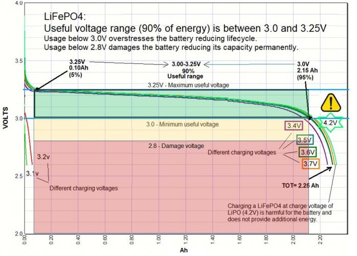

Se l'unica fonte di ricarica in rimessaggio sono i pannelli solari, la soluzione sta nel modificare i paramentri del regolatore solare della fase di mantenimento impostando manualmente una tensione di carica costante di 13.2v che corrisponderebbe circa ad una carica del 40-70%.
Non penso che la tabella sia delle LFP, il grafico di tensione è questo, sperimentato poi personalmente.
Dopo che la carica a 14.6V finisce le batterie si stabilizzano a 13V e li restano, è molto difficile portarle al 70%, la curva è quasi piatta; difficile basandosi solo sulla tensione; l'unica è portarle al 100% e scaricarle del 25% con un carico conosciuto.
