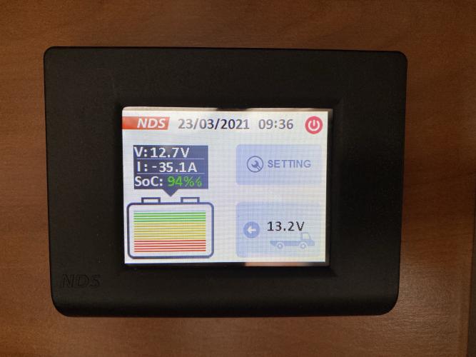

Inserito il 23/03/2021 alle: 09:42:53
In risposta al messaggio di salvatore del 22/03/2021 alle 18:56:11
Ho gia' riportato la mia esperienza. Agli inizi del 2018 ho installato sul mio semintegrale Laika una batteria al litio Luminor da 100a/h plug & play. Essendo plug & play non ho ovviamente apportato alcuna modifica
all' impianto elettrico. La centralina / caricabatteria del camper e' una Nord Elettronica NE186, versione da 300watt. In Rete si trovano le istruzioni di uso. Non ho pannelli solari. Quando non sono in giro, il camper e' collegato in permanenza alla 230. Ho usato il camper fino agli inizi del 2020, poi mi sono fermato per i noti motivi. In pratica, da circa un anno, la batteria e' collegata senza interruzione alla 230. Qualche settimana fa ho usato il camper per brevi percorsi e ho acceso per qualche ora la stufa, una Truma Combi D. Questa stufa ha notoriamente forti assorbimenti all' avvio. La stufa si e' avviata senza problemi e non ho notato alcun segno di sofferenza sulla batteria. Sulla batteria e' installato un voltmetro / amperometro digitale bidirezionale, risoluzione al decimo di ampere. Non ho mai visto entrare sulla batteria, sia collegata all'alternatore sia collegata alla 230, piu' di 20 ampere Incidentalmente, 20 ampere e' la massima corrente che puo erogare il caricabatterie. Se vado a controllare in questo momento, trovo tensione 13,8 volt, che e' quella di mantenimento prevista dalla centralina e 0 ampere in entrata. Quindi il plug & play, al momento, per quanto mi riguarda, .funziona. Ho comunque notato anche io che ora non esistono piu' batterie al litio dichiarate plug & play. Vediamo cosa succede con il tempo.
Scusatemi se mi citosmiley
Sul forum ci sono varie discussioni riguardanti le batterie al litio.
In genere si legge che queste batterie necessitano di caricabatterie compatibili o quanto meno e' necessaria una interfaccia e che sono necessarie importanti modifiche all' impianto elettrico del camper.
Si tratta - mi pare - sempre di dicussioni teoriche, in quanto relativamente pochi colleghi usano attualmente queste batterie e comunque da relativamente poco tempo.
Io ho portato una esperienza reale che dice tutto il contrario di quanto affermato in queste discussioni.
Non sono in grado di spiegare il perche'.
Ma visto che ci sono amici in grado di parlare addirittura delle reazioni chimico/fisiche che avvengono all'interno delle batterie, mi sarei sinceramente aspettato se non una spiegazione almeno un commento a quello che ho scritto.
Credo che una spiegazione del genere sarebbe molto piu' utile a chi legge rispetto alle tante disquisizioni teoriche.
Molti installerebbero una batteria al litio sapendo di poterlo fare senza modifiche all' impianto (plu&play)
Quindi chiedo ai colleghi esperti: perche' a distanza di tre anni la mia batteria al litio, installata come descritto, continua a funzionare regolarmente?
Grazie a chi vorra' rispondermi.

10/08/2003 9575
Inserito il 23/03/2021 alle: 19:05:22
In risposta al messaggio di valerionuvola del 23/03/2021 alle 15:38:32
Una batteria plug & play potrebbe avere al suo interno parti di elettronica che servono per farla funzionare o ricaricare in sicurezza . Questo non avviene per chi preferisce prendere le celle della marca XX e la BMS
della marca YY solo perchè hanno delle caratteristiche tecniche diversi dai plug & play . La batteria al litio rimane un pelino sottotono se caricata a tensione dell'alternatore o di un normale charger per batterie gel-pb-agm , la batteria funziona comunque ma non andrà mai al 100% . Nei veicoli più moderni dotati di alternatore intelligente poi certe parti elettroniche sono necessarie .
Ciao valerionuvola.
Grazie per le spiegazioni.
Confermi in pieno quello che pensavo.
Innanzitutto che ha senso una batteria plug & play con un sistema di gestione che la tiene in sicurezza, pur rinunciando, magari, a un po' di prestazioni.
Pur avendo una discreta esperienza in campo elettronico, sia pure a livello hobbistico, non ho mai fatto modifiche all' impianto elettrico dei miei camper, perche' ritengo che questa operazione puo' dare risultati imprevedibili e - al  limite - pericolosi.
Con questa logica, ho installato la batteria al litio plug & play.
Nessuna interfaccia, nessuna modifica al cablaggio.
Solo un voltmetro / amperometro digitale per controllare che tutto funzioni regolarmente.
E finora tutto funziona regolarmento
Per quanto riguarda le prestazioni, ammettendo di consumare, mettiamo 50 ampere, non mi sembra un problema ripristinarli - al limite anche non al 100% - in due - tre ore, anziche' in un' ora, un' ora e mezza (il mio caricabatterie eroga al massimo 20 a).
Agiungo che il caricabatterie, nella prima fase di ricarica, che dura 6 ore, eroga 14,7 volt, credo sufficienti per ricaricare al 100% la batteria.
A motore acceso arrivano alla batteria circa 13,7 volt (alternatore "stupido" ma maggiorato - camper del 2010), forse comunque sufficienti per una ricarica completa.
