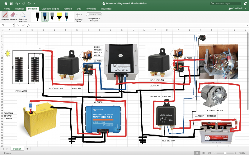

Inserito il 25/03/2021 alle: 14:31:58
I cavi presenti nello schema vanno dai 6 ai 35 mmq in base al dispositivo al quale sono collegati.
Il solo regolatore solare da 50A con le opportune fasi correttamente impostate, si occupa della carica delle batterie servizi.
Ad esso arrivano separatamente una tensione massima di 48V:
  • I pannelli solari da 635 watt, se fermi o in viaggio col sole.
  • L'alternatore da 70A, in viaggio con tempo non troppo bello.
  • Il caricabatterie Campoli da 8A, se allacciati alla 230V.
