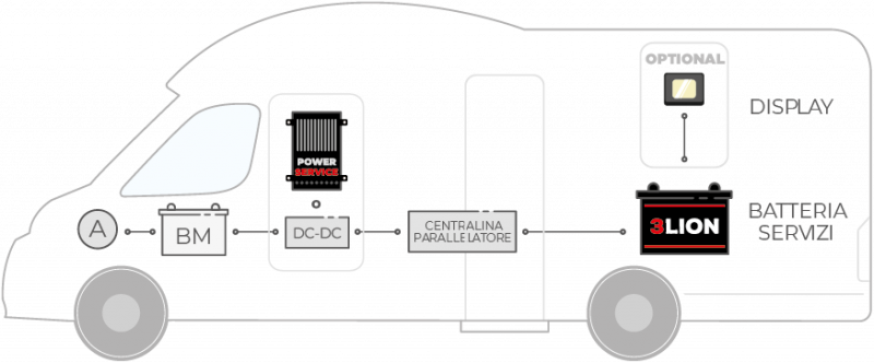

Il concessionario mi dice che Knaus monta un booster Schaudt da 25A. Che ad occhio dovrebbe essere WA 121525. Che ha un bel selettore sopra con su scritto GEL/AGM o Litio. Rifacendogli il ragionamento che se lo fa Knaus lo posso fare anche io, mi è parso però meno convinto che Knaus non vada a modificare nulla nell'optional.
Secondo me, se acquisti tu la batteria a quel prezzo fai bene, perchè devi spendere più del doppio...?
L'impianto è già fatto..., basta che lo setti a dovere e sei a posto.

Le AGM (immagino due da 100Ah) che ti propone hanno un prezzo esagerato. La litio Knaus a 1300 da quanti Ah sarebbe?  Per il 3Lion a 1800€ visto che il DcDc già è di serie deve montarti almeno la 150Ah altrimenti vuole guadagnarsi 700€ per stringere due morsetti.

Se come dici il DC-DC è già installato, quello lavorerà sia con la AGM che con una litio, basta settarlo correttamente.
Nel caso del 3lion, il 3 link non servirebbe, è per quello che dico che per 1800€ dovrebbe darti la 150Ah e non la 100Ah!

Se come dici il DC-DC è già installato, quello lavorerà sia con la AGM che con una litio, basta settarlo correttamente. Nel caso del 3lion, il 3 link non servirebbe, è per quello che dico che per 1800€ dovrebbe darti la 150Ah e non la 100Ah!
Il 3Link infatti non lo montano.
Montano però il PowerService aggiuntivo (in pratica un secondo booster), anche se non ho capito se è il vecchio a 40A (un po' poco) o il nuovo che arriva mi pare parecchio più su).
