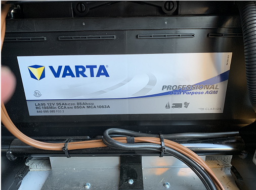

serie nemmeno UNA batteria di servizio AGM, ma te la fa pagare, insieme ovviamente alla seconda che metterei come optional (avrò Truma a gasolio). Ora mi sono detto, risparmio 720 € (300 della prima + 409 della seconda) e metto un bell'impianto litio, che Knaus dà a 1300€. Il concessionario mi dice che per quella cifra mi danno in realtà solo una batteria e niente più e mi propone l'impianto NDS 3Lion a 1800€. Questo non mi interessa per una serie di motivi e lascio perdere. Ora però mi viene l'illuminazione... se prendessi una singola litio Ultimatron da 100Ah, che mi costa € 590 dal portaledelsole e la montassi semplicemente al posto di entrambe le AGM Knaus, come unica batteria quindi? Senza cambiare il resto dell'impianto certo non avrei grandi benefici in termini di ricarica rapida, ma avrei un peso /ingombro minore, una vita molto maggiore e risparmierei anche oltre un centinaio di €. Che ne pensate? E' una buona batteria? Grazie mille!

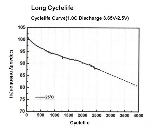

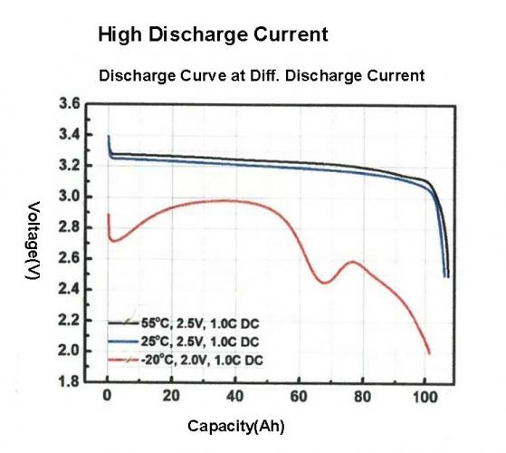

Già nell'altro topic avevo citato proprio i dati che si desumono da quel grafico. I dati dichiarati sono nella media o fin sotto la media.. Sempre prendendo le batterie di litio.store esse vengono dichiarate più di 5000 cicli al 50% di scarica... Le NDS meno di 5000 cicli al 30%, una differenza sensibile.
Si trovano celle che possono essere stoccate a -20/-30°C senza grossi problemi.

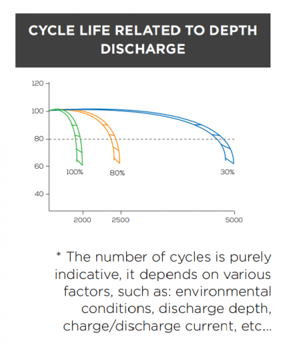

Visto ché si è soliti prendere come riferimento NDS, andiamo a leggere le caratteristiche delle loro AGM:
range temp carica: da -10 a 60°C
range temp scarica: da -20 a 60°C
range temp stoccaggio: da -20 a 60°C
... Ricordiamoci anche che a -10°C la tensione di carica deve essere di almeno 15 V (max 15,5 V).
Non mi sembra che i range di temperatura siano tanto differenti rispetto alle LFP; ulteriore vantaggio delle LFP è che non richiedono la compensazione sulla tensione.
cicli al 50% di scarica... Le NDS meno di 5000 cicli al 30%, una differenza sensibile. Si trovano celle che possono essere stoccate a -20/-30°C senza grossi problemi. Visto ché si è soliti prendere come riferimento NDS, andiamo a leggere le caratteristiche delle loro AGM: range temp carica: da -10 a 60°C range temp scarica: da -20 a 60°C range temp stoccaggio: da -20 a 60°C ... Ricordiamoci anche che a -10°C la tensione di carica deve essere di almeno 15 V (max 15,5 V). Non mi sembra che i range di temperatura siano tanto differenti rispetto alle LFP; ulteriore vantaggio delle LFP è che non richiedono la compensazione sulla tensione. Batterie da 1200€ per 100Ah non quelle di paperino. Come volevasi dimostrare, anche enzov1100 lo ha fatto presente, il prezzo non è sempre sinonimo di qualità... Ad oggi chi paga tanto è più facile che venga derubato rispetto a svariati anni fa.
non facciamo confusione con le temperature.
La temperatura di utilizzo è una cosa, quella di stoccaggio leggasi rimessaggio è un'altra.
