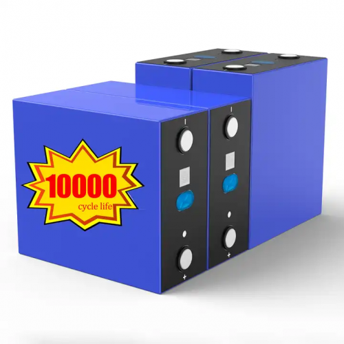

Se arrivasse ora dopo tanto tempo
vedrete che sarà superata da qualche nuovo modello
e nuova tecnologia e a prezzo inferiore.
https://insideevs.it/news/67549...
https://www.alvolante.it/da_sap...
https://italian.alibaba.com/pro...
10000 ciclo di vita Hithium Lifepo4 280 cella di batteria prismatica 3.2v batteria LiFePO4 280Ah batteria di accumulo di energia per sistema solare
65,00 USD
