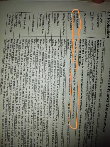

Il regolatore del pannello ha un minimo di consumo anche quando è buio e il fotovoltaico non carica. Io per evitare questo ho messo un diodo sul positivo tra regolatore e batteria. ciao Paolo
Ciao il mio regolatore mppt da 30 A ha un consumo davvero irrisorio... Mi pare 120 milliamper.
Quindi in una notte é niente.
Il problema non è tanto il consumo, ma che ci può essere di notte il processo inverso, ovvero che il pannello scarica un po la batteria.
Per questo tu hai messo un diodo... Ma I Regolatori mppt, moderni, mi sembra che abbiano integrata questa protezione "reverse charge" che fa quello che fa il tuo diodo...
Almeno così mi pare di aver capito.
Questo sul manuale del mio
Dice:"protegge la batteria dalla scarica notturna attraverso il pannello".
Se non c'è questa protezione serve il diodo.
Ma il consumo stesso del regolatore (ripeto irrisorio) non penso si possa eliminare in alcun modo...

Ho messo il diodo per eliminare l'assorbimento del regolatore perché come dici verso il pannello ne ha uno interno.
Sulle batterie servizi non l'ho messo perché con lo staccabatteria e 200w anche dentro al capannone le batterie sono sempre cariche.
Il problema è quella motore che con 80w di pannello dedicato tende a scendere leggermente di tensione.
non ho mai avuto problemi ma preferisco limitare al minimo l'autoconsumo .
