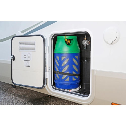

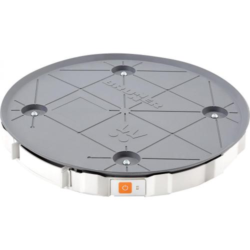

Ciao A Tutti,
Ho visto questo e chiedevo se articolo già provato.
Brunner w8

Secondo me la soluzione migliore e piu economica è usare le bombole in composito della Beyfin, sono trasparenti e quindi si vede il livello del gas all interno.

Avendo un furgonato per vedere il livello con bombole in composito devo aprire portellone posteriore (inverno la cellula si raffredda) e vano bombole (la seconda bombola non è molto visibile) - mi piaceva  idea di leggere i livelli da cellulare.

Potrebbe essere una alternativa ma ho qualche perplessità sulla sua robustezza, da quanto ho capito lo devi usare quando il camper è fermo, mi spiego meglio, non puoi lasciarlo sotto la bombola quando sei in movimento perche temo che lo sballottare della stessa alla fine danneggi la bilancia. Le bombole in ferro pesano più di 10Kg e quel supporto non mi pare molto robusto. Conclusione devi toglierlo e metterlo ogni volta che ti muovi il che mi sembra poco pratico, ciaoo.

Riguardo all ingresso di aria fredda, è un bel problema, e non solo per controllare le bombole, ma anche per prendere qualsiasi cosa da sotto al letto visto che nei furgonati è l'unico gavone di stivaggio.
Visto che il prossimo cheprenderò sarà un furgonato e mi sono posto il problema, pensavo che si potrebbe fare fare un telo termico imbottito da fissare tutto attorno con automatici, e che chiuda tutta la parte dal letto in su.
Anche perchè, se si va sulla neve, una bombola va cambiata ogni due giorni e mezzo/tre e con temperatura di -20 e casomai la moglie a letto, tenere aperto anche 5 minuti per cambiare bombola, casomai mentre nevica o tira vento, nel mio caso la moglie mi ucciderebbe laugh.
Penso che piu che un accessorio sarebbe una vera necessità.
Riguardo a quel sistema, pesa le bombole e quindi non so quanto sia affidabile visto che la bombola è legata, e che il tubo comunque esercita una certa trazione che falserebbe la lettura di una bilancia.
Mi fiderei molto di piu di quei sistemi che si mettono anche loro sotto la base delle bombole ma che misuranno a ultrasuoni, ovviamente con bombole metalliche.
Per esempio il TRUMA LEVEL CONTROL che permette di vedere il livello su App senza dovere neppure passare fili o altro.
Personalmente non lo conosco, ma come sistema mi semba meglio.
Secondo me non è una bilancia ma funziona ad ultrasuoni:

Ho il dispositivo. Si tratta di una bilancia che trasmette la percentuale di gas residua al telefono, via bluetooth. Non l'ho ancora fatto, ma mi ripropongo di modificare l'impianto gas del mio furgonato ponendo uno scambiatore automatico di bombole e questo dispositivo che mi dice a che punto si trova la bombola secondaria.
In questo modo mi accorgo quando la prima bombola si vuota e so quanto gas mi rimane. Naturalmente l'accoppiamento da fare è con due bombole in VTR, sia per il peso che per la praticità.
Non sono ancora in grado di dire se il dispositivo è affidabile al 100%, perchè ancora non ci consumo una bombola di gas.
Il problema del peso alterato dalle cinghie di fissaggio ritengo sia inesistente per due motivi:
1) le cinghie sono talmente deboli che, anche tirandole al massimo, fanno scorrere la bombola in verticale;
2) l'escursione del dispositivo, per effettuare la pesata, è irrisoria (1mm, forse meno), quindi le cinghie diventano ininfluenti.
Considerato il costo (poco più di 80 euro), penso sia un dispositivo che possiamo tranquillamente permetterci.
Riguardo lo scambiatore, ho trovato in rete la possibilità di acquistare un Cavagna completo di regolatore, a circa 60 euro. Non so se funzionerà ma, se va, potrebbe essere una buona ed economica alternativa al truma. E poi è un prodotto italiano.
automatico di bombole e questo dispositivo che mi dice a che punto si trova la bombola secondaria. In questo modo mi accorgo quando la prima bombola si vuota e so quanto gas mi rimane. Naturalmente l'accoppiamento da fare è con due bombole in VTR, sia per il peso che per la praticità. Non sono ancora in grado di dire se il dispositivo è affidabile al 100%, perchè ancora non ci consumo una bombola di gas. Il problema del peso alterato dalle cinghie di fissaggio ritengo sia inesistente per due motivi: 1) le cinghie sono talmente deboli che, anche tirandole al massimo, fanno scorrere la bombola in verticale; 2) l'escursione del dispositivo, per effettuare la pesata, è irrisoria (1mm, forse meno), quindi le cinghie diventano ininfluenti. Considerato il costo (poco più di 80 euro), penso sia un dispositivo che possiamo tranquillamente permetterci. Riguardo lo scambiatore, ho trovato in rete la possibilità di acquistare un Cavagna completo di regolatore, a circa 60 euro. Non so se funzionerà ma, se va, potrebbe essere una buona ed economica alternativa al truma. E poi è un prodotto italiano.
mi sono incuriosito su quella bilancia e visto che la possiedi ti chiedo se è bloccabile nel senso se è possibile bloccare l'escurione del rilevamento peso

Riguardo ecostar: non c'è possibilità di bloccare il sistema di bilancia. Non so quanto durerà, con le buche delle strade italiane ma, essendo il sistema progettato per le bombole in acciaio, confido in una durata più lunga utilizzando contenitori in VTR, visto il minor peso.
Comunque poggiando la bombola è praticamente impossibile vedere l'abbassamento del piatto bilancia.

 ik6Amo   , ti ringrazio della info , infatti è proprio quello che temevo e non potendola bloccare si starerà in breve tempo , bisognerebbe creare qualche marchingegno che durante il viaggio ne blocchi la breve escursione ma porcaccia miseria dato che è stata ideata per camper e mezzi mobili o perlomeno lo presumo non credo ci voleva tanto per farla durare di piu facendogli un banale blocco o fermo
ma porcaccia miseria dato che è stata ideata per camper e mezzi mobili o perlomeno lo presumo non credo ci voleva tanto per farla durare di piu facendogli un banale blocco o fermo   mario
Secondo me hanno fatto un sistema apposito, non meccanico, ma con qualche sistema elettronico.
Poi in ogni caso penso che a ogni cambio bombola serva azzerarlo, e quindi è come rifare la taratura ogni volta.
Se si dovesse bloccare ogni volta che si parte e sbloccarlo ogni volta che ci si ferma, sarebbe molto scomodo dovere aprire di continuo lo sportello.

Secondo me hanno fatto un sistema apposito, non meccanico, ma con qualche sistema elettronico. Poi in ogni caso penso che a ogni cambio bombola serva azzerarlo, e quindi è come rifare la taratura ogni volta. Se si dovesse bloccare ogni volta che si parte e sbloccarlo ogni volta che ci si ferma, sarebbe molto scomodo dovere aprire di continuo lo sportello.
oramai sono quasi tutte elettroniche e quella pare lo sia , durante il viaggio la pesata fasulla sarà sempre attiva per tutto il viaggio a scapito della sua batteria e a breve termine anche della taratura , a mio parere da piazzare fissa su un camper penso sia una scelta sbagliata

Il Brunner postato da Birdman è una bilancia
il sistema di Truma con App è un rilevatore ad ultrasuoni che si attacca sotto la bombola e funziona anche a mezzo in movimento.
Giusto perché leggendo alcuni post ho visto che in alcuni casi erano stati equivocati i due sistemi

Il sistema di pesatura è elettronico. Come già detto, non c'è nessun sistema di blocco meccanico che, comunque, costringerebbe ogni volta ad aprire il portabombole (chi ha il furgonato sa cosa significa) per controllare il livello del gas.
C'è un interruttore che serve ad attivare la pesata, che poi viene richiesta dall'app sul telefono.
Non c'è bisogno di taratura ogni volta che si cambia bombola, poichè nell'app viene impostato il peso della tara e quello del gas contenuto; il sistema poi provvede a fornire la percentuale di gas rimanente nel contenitore, quello consumato nell'ultima ora e la stima di durata della bombola.
Come già detto, non sono ancora in grado di dire se il sistema è efficace; ho provato a suo tempo, prima che uscisse quello truma, un dispositivo ad ultrasuoni, che è una vera fetenzia.

Come già detto, oltre a nutrire sempre dubbi sulla robustezza della bilancia che dovrebbe essere fatta totalmente in metallo ( es. leghe leggere con piatto in acciaio  ) e non in plastica, cosi da sopportare bene gli urti in movimento mi permetto di suggerire una idea riguardo alla sua praticità d'uso ovvero poteva essere concepita con altre funzioni oltre la pesata da gestire con telecomando o telefonino quali : blocco&sblocco , accensione&spegnimento, rilevamento tara, permettendo cosi il controllo totale a distanza utile sopratutto per chi ha le bombole piazzate in posti scomodi e poco accessibili. Visto che si son presi la briga di dotare la bilancia di un sistema trasmissione dati potevano fare un passo in più ciaoo.
