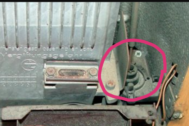

Il rubinetto in questione è questo, dato i costi folli del ricambio  e dato che apparte il fatto che è duro da girare non vorrei assolutamente sostituire per questo pensavo a lubrificare.
Quindi dai un valore alla tua sicurezza e quella della tua famiglia, di poche decine di euro

No nessuna manomissione non ho smontato nulla solo pulito dalla polvere il rubinetto all' esterno. Volevo solo provare a lubrificare  con del grasso spray  ma non so di che tipo.... Wd40, vasellina spray o altro...
È sicuramente più rischioso sostituire il rubinetto in faidate, che lubrificarlo dall'esterno con prodotto adatto.
Personalmente, per quel rubinetto, ma anche altri sezionatori posti sull'impianto gas, ho sempre usato lubrificante spray al silicone o al teflon. Non corrode guarnizioni o altro, non penetra più di tanto.
Eviterei il WD40, che è troppo penetrante e detergente, in effetti è uno sbloccante, ma non un lubrificante.
Se poi non funziona, farai sempre a tempo a sostituirlo.

E come fai a lubrificarlo se non lo apri? dall'esterno gli fai niente, non è lì che è duro
Non è sempre così: il gas spesso contiene molecole di lubrificante, quelle che se si accumulano nel regolatore, possono anche bloccarlo con il freddo intenso. È uno scarto della lavorazione, ma di buono c'è che mantengono più efficienti rubinetti e valvole.
Il rubinetto di quella Truma, che conosco bene per averlo visto interamente smontato, ha un premistoppa superiore, che è tenuto a pressione da una grossa grover, e da un anello in ottone a vite.
Lì si accumula polvere e sporco, e alla lunga inibisce e indurisce la rotazione dell'alberino verticale. Qualche irrorazione di lubrificante, dopo un po', riesce a penetrare e a bagnare il premistoppa quel tanto che basta.
Provare per credere.
Se invece non migliora, 90 su 100 è rovinata la sede conica, e allora si deve sostituire il tutto.
Provare non costa nulla...
Personalmente, anni fa su ben 2 stufe, l'irrorazione esterna fu sufficiente.... sarà che sono fortunato, eh...

Quella valvola bisogna aprirla poi controlare bene cosa la rende dura , ti sconsiglio di usare qualsiasi tipologia di grassi o lubrificanti dall'esterno per il motivo che farebbero accumulare polvere e sporcizia in breve tempo e sarebbe solo un intervento provvisorio di fortuna
