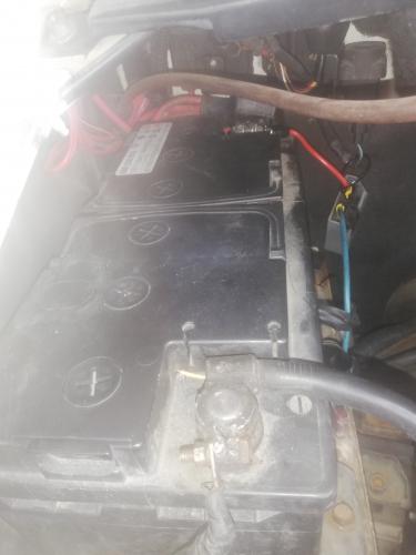

Va alla centralina.. Scusa non è nero ma blu..
In foto positivo e negativo della bm

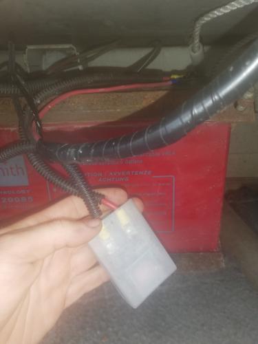

Inserito il 03/11/2020 alle: 15:00:20

Inserito il 06/11/2020 alle: 10:43:10
È possibile che quel cavo che si vede in foto blu che arriva al polo positivo della bm sia il cavo che mi alimenta tutto l'abitacolo?
Perché se stacco quello non mi funziona nulla: luci, pompa acqua ecc...

Inserito il 06/11/2020 alle: 11:05:15
In risposta al messaggio di Cahwmm12 del 06/11/2020 alle 10:43:10
È possibile che quel cavo che si vede in foto blu che arriva al polo positivo della bm sia il cavo che mi alimenta tutto l'abitacolo? Perché se stacco quello non mi funziona nulla: luci, pompa acqua ecc...  Io l'ho spostato sulla bs
Anche se non si capisce di che cavo parli, in foto ci sono cavi sui negativi, ed è improbabile siano uniti con un positivo.
Se un cavo, di qualsiasi colore, del impianto, va al positivo BM, è probabile che alimenti la cellula.

Inserito il 06/11/2020 alle: 11:44:57
Questa è la foto della batteria del motore e come puoi vedere arriva quel filo che va al positivo... È come dici tu allora? Grazie mille... Sei gentile... Sono molto inesperto..

Inserito il 07/11/2020 alle: 10:04:51
Non hai un tester per fare delle prove? Se scolleghi la batteria servizi, completamente, le luci la pompa acqua ecc funzionano lo stesso?

Inserito il 17/11/2020 alle: 12:51:42
Ho scoperto che se stacco l'unico cavo che va al positivo della bs tutto funziona normalmente... Cosa devo fare? Perché quel cavo arriva lì?
