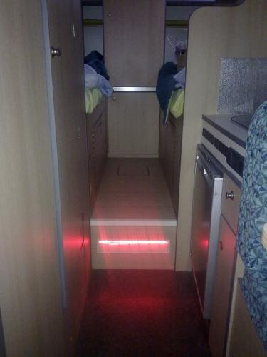

Da appassionato di astronomia ti dico di evitare il colore blu.
L'occhio umano ha un meccanismo simile al diaframma della macchina fotografica.
Questo meccanismo è l'iride che si apre e si chiude per salvaguardare la rètina dalla luce eccessiva, proteggendola.
Se installi le luci blu, l'iride si chiude eccessivamente perché è molto sensibile a quel colore e in pratica non vedi più nulla.
Usa il colore notturno che viene usato nei sommergibili e sui piazzali dove si fanno le osservazioni astronomiche, cioè il rosso.
Il rosso non fa chiudere l'iride e di conseguenza, con la pupilla molto aperta, vedi benissimo anche con la luce debole notturna.
Ecco il mio scalino illuminato a notte.

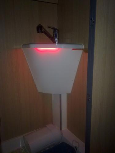

Anche in bagno ho le luci rosse sotto il lavello, questo per vederci bene e non svegliarmi troppo...
I gusti sul colore notturno li possiamo avere anche diversi, ma la rètina e l'iride li abbiamo tutti fatti allo stesso modo.
Marco.
