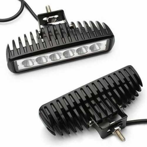

Ciao a tutti, la quarantena ha fatto un’altro effetto: dopo il frigo a compressore, l’automazione dello scarico serbatoio chiare, il telecomando per il gradino elettrico, lo scooter in garage ecco le luci di manovra.
Noi siamo soliti partire alla sera e facciamo sempre libera, sovente parcheggiare al buio con le sole luci di retromarcia di serie  è poco agevole e l’impiccio invisibile che ti procura danni imprevedibili e magari salati è dietro l’angolo.
L’idea mi è venuta copiando un ricco Concorde che questo inverno in gennaio durante le manovre si è illuminato su tutto il perimetro....complice la quarantena ecco fatto. A voi il video fatto in cortile, lo devo ancora sperimentare in manovra !

Montati da alcuni anni e prima anche su precedente
RADDOPPIATE le retromarce e atri  LED su Kreos
e montati due fari appena dietro le  ruote posteriori
che illuminano lateralmente come i tuoi.
Poi da poco anche su nuova auto montati questi più discreti

Interessante, ci avevo pensato pure io… puoi mettere il link dei faretti che hai acquistato?
I piccoli
https://www.amazon.it/Justech-P...
Quelli più grandi
https://www.amazon.it/Lavoro-Fu...

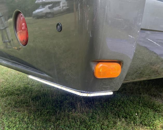

Inserito il 10/05/2020 alle: 11:02:06
Avendo uno sbalzo di 315, e dovendo fare una manovra in retromarcia per oltre 50 m con inserimento a 90 gradi su una stradina larga 2,80, anch’io mi sono dovuto ingegnare realizzando un sistema di telecamere agli spigoli posteriori in verticale.
Sono collegate ad un monitor multi immagine, così riesco a ricostruire il retro ed i lati posteriori del mezzo come se lo vedessi dall’alto.
Per ottimizzare la visione notturna, poiché i fanali posteriori interferiscono con il loro cono luminoso, ho dovuto inserire sotto gli spigoli una barra illuminante a led.
L’ho realizzata partendo da una semplice striscia IP68, con luminosità garantita a 12W/m (molte lo dichiarano, poche la raggiungono) e una semplice sagomatura di appoggio partendo da un L di alluminio 10x20.
Illumina a giorno, non si nota nella sagoma del mezzo, economica (striscia 5m 20€ sulla baia, ne ho usato circa 1m) barra alluminio 2,5€, rivetti e silicone per il fissaggio, autoagglomerante per il cablaggio.
Se interessa posso postare qualche dettaglio.

Io ho montato questi:  4X 48W LED LUCE FARO 12V LAMPADA DA LAVORO FARETTO AUTO BARCA CAMION KLW SUV
https://www.ebay.it/itm/2924641...
però non mi soddisfa appieno la luminosità....le immagini sul sito del venditore erano di ben altra natura, non avevo voglia di fare la procedura di reso.

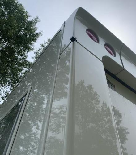

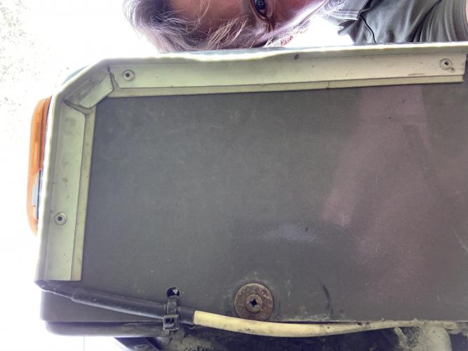

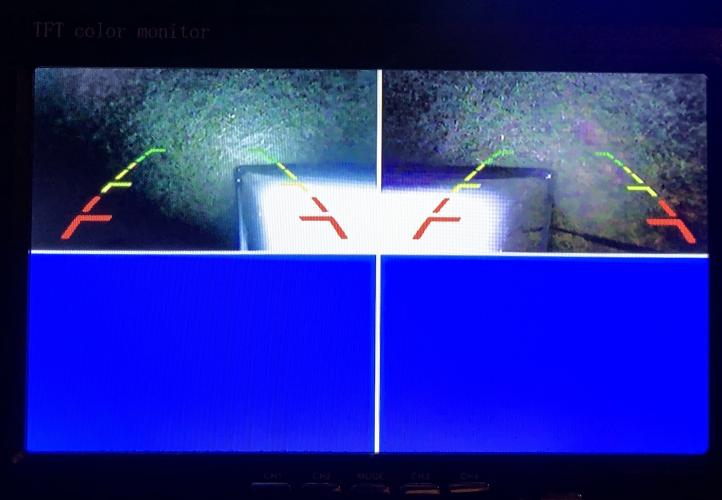

Inserito il 23/05/2020 alle: 11:24:07
In risposta al messaggio di Ikigai del 10/05/2020 alle 15:13:41
Ciao IlVagabondo, mi interessa molto la tua soluzione, sia di come hai messo e collegato le camere posteriori, sia delle luci. Se avessi anche delle foto, sarebbe perfetto. Grazie mille.
Con colpevole ritardo posto le foto.
Qui sotto sagoma con angolare in alluminio per supporto alla striscia led:
Qui sotto risultato di vista nel monitor 4 entrate con 2 telecamere angolari:
Qui sotto posizionamento telecamera su angolare posteriore sinistro:
EDIT: Specifico che le telecamere installate l'anno scorso erano ottime telecamere ad angolo stretto di tipo mini cilindrico, comprate su Amazon a prezzo modico, ma IP67...
Purtroppo una da febbraio ha iniziato ad avere dei problemi di sfarfallio, e non sono più riuscito a trovare telecamere simili con tale angolo (diagonale) stretto.
Quella qui fotografata è appena stata installata, 10 € di 2 (!!), ma la ritengo soluzione molto provvisoria. Fanno comunque il loro dovere.

Quello è un monitor da videosorveglianza? La possibilità di vedere i 4 ingressi assieme è già presente nel monitor stesso?posso chiederti dove lo si può acquistare?

Sì, semplice monitor video sorveglianza. Ha 4 ingressi e diverse modalità di visualizzazione.

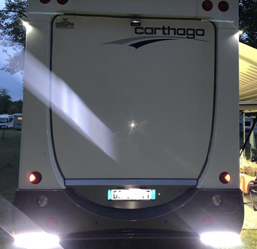

Inserito il 24/05/2020 alle: 22:01:19
Aggiungo foto notturna e dettaglio della luce:
