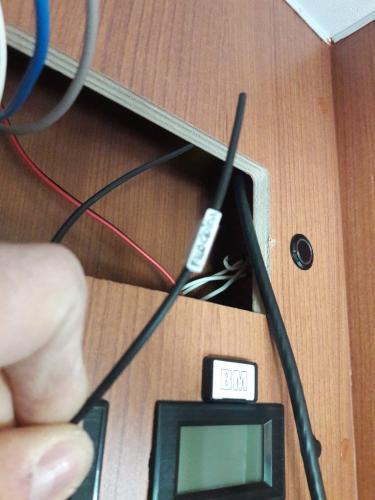

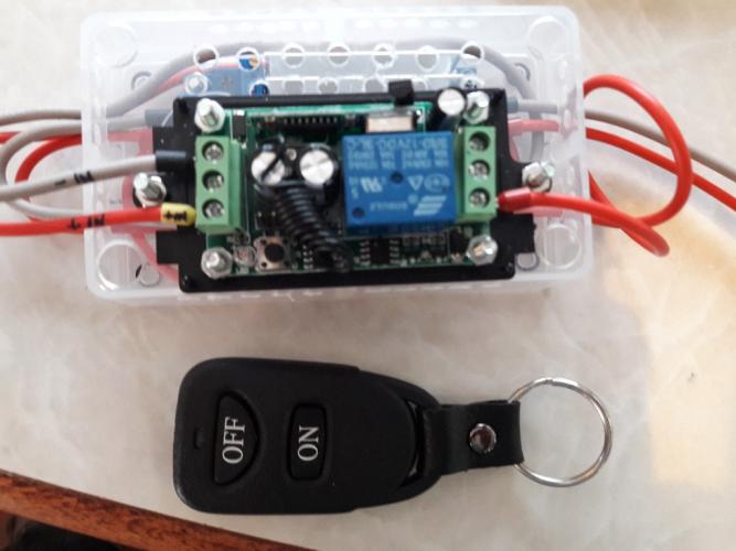

Grazie mille ma il ricevitore dove l'hai messo?
Dietro al pannello di comando
 Ho messo anche un regolatore di corrente per non sovralimentare la striscia...

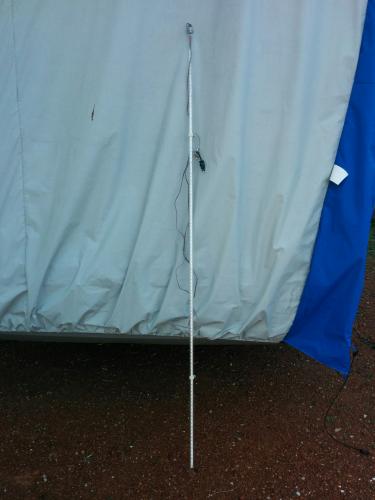

Buonasera a tutti quanti, per quanto mi riguarda, pur avendo la classica luce sopra la porta, ho pensato di farmene una in maniera molto artigianale, ma che fino ad oggi ha sempre funzionato benissimo. Avendo peraltro anche l'attacco esterno da 12v,ho ritenuto di fare un classico tubo con all'interno la striscia di LED, di 1,80cm circa,IMG_20151220_123157(2).jpg
IMG_20151220_123214(2).jpg Non so se si riesce a vedere bene.
Ah, dimenticavo, ho preferito un sistema amovibile perché ritenevo di usarlo anche per altri motivi, ma alla fine lo uso solo appeso al tendalino, di solito sopra i/il tavoli/o. Ritengo altresi' che la striscia attaccata sotto il cassetto tendalino, per quanto faccia una buona luce, ho notato che chi siede con le spalle al camper, si ritrova la sua ombra sul tavolo. Ma questo è solo un dettaglio ed un punto di vista. Ancora una buona serata

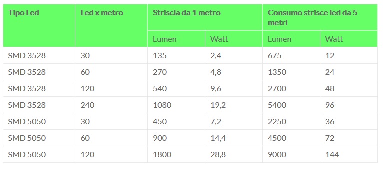

Le strisce led spesso sono realizzate con i 5050 che sono molto luminosi ma consumano parecchio, quindi su 3 o 4 m di striscia il consumo diventa apprezzabile.
Meglio rivolgersi a quelle realizzate con i 2835 che anche se meno performanti consumano circa 1/10 dei 5050 e quindi su vari metri di striscia la differenza non è cosi visibile ma a fronte di consumi ridotti.

Le strisce led spesso sono realizzate con i 5050 che sono molto luminosi ma consumano parecchio, quindi su 3 o 4 m di striscia il consumo diventa apprezzabile. Meglio rivolgersi a quelle realizzate con i 2835 che anche se meno performanti consumano circa 1/10 dei 5050 e quindi su vari metri di striscia la differenza non è cosi visibile ma a fronte di consumi ridotti.
Leggendo in rete, i 2835 (che sono le dimensioni, 2,8x3,5 mm) consumano circa 0,2 W/cad e son dati per 22-24 lm, i 5050 2,4 W/cad e 16-22 lm. I produttori a volte abbassano le resistenze, sovralimentando i led per farli brillare di più... e durar di meno.
Forse ti riferisci ai vecchi 3528, che coi loro 0,062 W/cad consumano poco ma sono proprio fiochi fiochi (6-7 lm).
I 2835 hanno il vantaggio di avere il dissipatore incorporato, cosa che i 5050 non hanno. Durano di più, quindi.
I 3014, da 0,1 W/cad e 10-12 lm, potrebbero essere un'ottima scelta.
I dati nominali che si trovano in rete sono più o meno questi, i dati di consumo e luminosità reali variano da produttore a produttore...

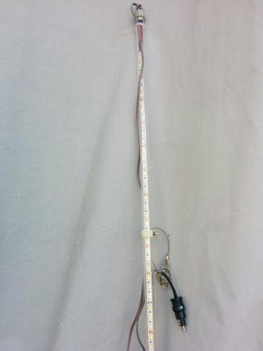

l'attacco esterno da 12v,ho ritenuto di fare un classico tubo con all'interno la striscia di LED, di 1,80cm circa,  Non so se si riesce a vedere bene. Ah, dimenticavo, ho preferito un sistema amovibile perché ritenevo di usarlo anche per altri motivi, ma alla fine lo uso solo appeso al tendalino, di solito sopra i/il tavoli/o. Ritengo altresi' che la striscia attaccata sotto il cassetto tendalino, per quanto faccia una buona luce, ho notato che chi siede con le spalle al camper, si ritrova la sua ombra sul tavolo. Ma questo è solo un dettaglio ed un punto di vista. Ancora una buona serata
Fatta stesso sistema anche io con una barretta quadrata di 1 cm circa di alluminio comprata da Brico .... e striscia led da 5€ 6 mt

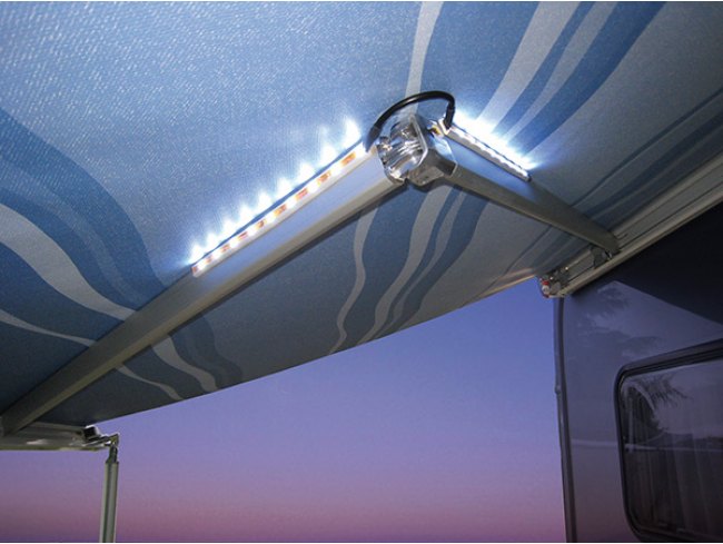

Grazie anche a te x la tua testimonianza. Noi però metteremmo le strisce nei bracci pieghevoli della veranda, perché avendo un motorhome la veranda è sopra al tetto x cui non di può mettere la luce sotto la veranda. Grazie ancora
Ci sono già della
Fiamma
se vuoi andare sullo sbrigativo
