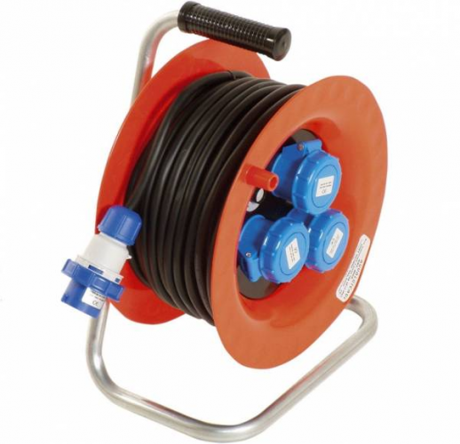

Io ho un arrotolatore come questo (il mio ha una sola presa e non tre) con 25m di 3x2,5 H07RN-F
Lo trovo comodo perchè svolgo solo quanto mi serve (non ho assorbimenti elevati) e si riavvolge rapidamente.
L arrotolatore sta sotto al camper al riparo perchè il camper è bello alto.
Dalla presa uno spezzone di cavo di circa 1,5m dello stesso tipo, che va alla presa sul camper.
Secondo me è un sistema sicuro, anche se effettivamente ho il dubbio se lo spezzone finale innestato sull arrotolatore (con prese stagne con ghiera) sia o meno contemplato dalla normativa o che avrei dovuto mettere solo 23,5m di cavo sull arrotolatore?

Si, hai ragione, gli arrotolatori andrebbero sempre svolti come regola generale, ma nel camper l assorbimento è solo il caricabatterie (che se si arriva con batteria quasi carica assorbe praticamnte nulla) e il frigo.
In passato ho usato anche una stufetta da 600w e nonostante allora avessi sull arrotolatore 60m di 3x1,5 (èh, si poi quando ho saputo mi sono adeguato) l arrotolatore non si è mai neppure diventato tiepido.
Certo che quando uso la saldatrice (a casa, non in camper), svolgo tutto laugh.
La prolunga senza arrotolatore, da fare su sul braccio, quando è stata una notte tra erba e fango, significa sporcarsi veramente tanto e poi se uno ha 25m diventa anche un peso al limite da tenere sul braccio.

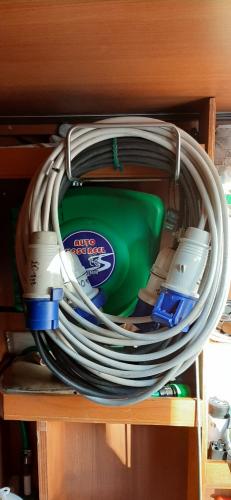

Ciao Tommaso,
io utilizzo un avvolgicavo che prevede la connessione al camper attraverso uno pezzo fisso. Quando riavvolgo il cavo, il pezzo incorporato e non rimovibile mi da rogne dovute all'attorcigliamento. Cioè mentre avvolgo il cavo devo contemporaneamente non fare attorcigliare questo pezzo di un metro e mezzo, non removibile. Mi sa che prima o poi compro un avvolgicavo tipo il tuo...
