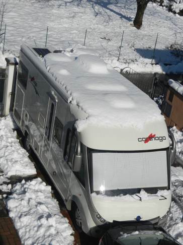

Volevo intitolare il topic "ma due batterie bastano per un we sulla neve ?", giusto perché è una domanda che sentiamo dire ogni tre per due. Questo we sono salito in montagna venerdì, in libera pura. Sabato mi sono svegliato con 30-40 cm di neve sul tetto, pannello coperto. Per cui mi sono trovato senza fonti alternative di corrente. Tutta la notte la combi, tutto il giorno il weba, la sera altri mezzi o stavano col motore acceso, oppure ho sentito i soliti generatorini cinesi a due tempi.
Io non ho la scala, non ho potuto salire sul tetto a liberare i pannelli, e mi sono fidato delle mie due nuove batterie da 105 ah. Ancora combi la notte (freddina, è scesa quasi a -9)  e il giorno dopo ancora stufa tutto il giorno di domenica . L'unica cosa, non ho un volmetro sulle batterie per una misura scientifica, ma al sorgere del sole la centralina indicava una "ripresa" delle batterie ?  Possibile ? Alla fine forse un po' di luce passa. Invidio chi ha tutte le misurazioni.
In ogni caso, con due batterie in forma il we lo si passa. Senza accendere il motore.
Cellulari carichi da casa, niente tv o simili.

E' chiaro che il pannello coperto di neve, anche un paio di cm, produce pochissima corrente, o non produce affatto.

Quando il carico diminuisce il voltaggio delle batterie sale.
Se al mattino la combi era in stand by e le luci interne spente è normale avere rilevato una tensione più alta.
Un pannello con sopra la neve non carica e la prima cosa da fare, se possibile, è toglierla.
Ieri ho dovuto rimuovere 25 cm dal pannello ...

A volte i pannelli stupiscono.... la neve bianca fa passare tranquillamente la luce. Probabilmente una giornata sotto 20 cm di neve ma al sole, vale di piu' che una giornata con il pannello libero ma nuvolosa.
Ho appurato che , quando il pannello e' bagnato, se il sole e' radente il pannello produce piu' che da asciutto.
Le gocce di acqua fanno da lente e aumentano la cattura della luce.
Io comunque pulisco regolarmente i pannelli, visto che mi basta stare in piedi sul letto nautico e aprire il midi heiki per accedere ai due pannelli da 100W.
Di solito applico la cera per auto sul pannello cosi' che lo sporco attacchi molto meno e sia piu' facile mantenerli puliti.

Io provo a pensare in termini fisici. La neve su mio panoramico un po' di luce la faceva passare. La neve fresca è bianca, per cui filtra verosimilmente certe frequenze e ne fa passare altre. Io non so quali siano le frequenze che stimolano le celle del panello, ma sarebbe interessante fare esperimenti.
Certamente il ghiaccio, rifrangerà la luce facendola passare, il problema al limite è se la scompone.
Francamente non ho chiara idea del processo fisico attraverso cui lavorano i pannelli.

La neve riflette circa l'80% della luce.
https://it.wikipedia.org/wiki/Albedo
Se fosse il 100% sarebbe uno specchio.
In considerazione del fatto che la neve di fronte all'irraggiamento, in superficie non solo non aumenta di temperatura, ma addirittura quasi si raffredda (la superficie della neve fresca ha una temperatura di solito inferiore a quella dell'aria, e questo lo so di certo), si potrebbe ipotizzare che il 20% restante passi sotto.
Ovviamente una speculazione che andrebbe confortata da dati sperimentali.
