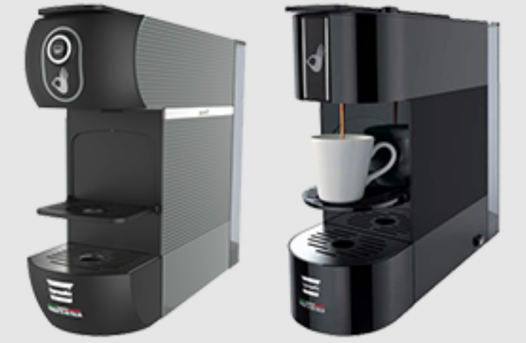

Qualche anno fa mi capitò per le mani la possibilità di provare queste due macchine (Coop), quella a dx funzionava con i due inverter con cui l'ho testata, quella a sx, che è un modello un po' più nuovo funzionava solo con uno dei due inverter, nello specifico un Waeco PP1004 da 1000W. L'altro inverter, pur sempre da 1000W di bassa qualità non riusciva a farla funzionare; attenzione, non per la potenza in sé ma per la qualità dell'onda appunto, perchè tra un prodotto da 100€ e uno da 300€ la differenza è anche e soprattutto questa.
Questo per dirti attenzione alle risposte eventualmente affermative che riceverai, perchè poi possono sempre esserci delle sorprese.

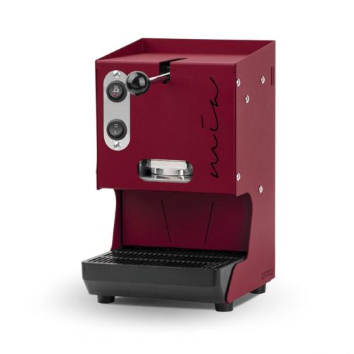

"Amica Mia" funziona con le classiche cialde da 7/8 grammi, è da soli 480 watt. Costa intorno ai 100 euro.
Noi la utilizziamo con un inverter ad onda pura da 600 watt. Con uno ad onda modificata non saprei dirti.
