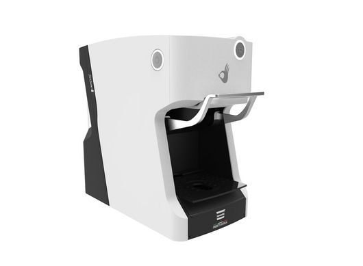

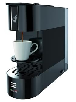

31/03/2004 20876
Inserito il 01/12/2018 alle: 22:48:03
00012787-00000001.jpg p_30102015_075031MINIAT-ORBIT.jpg macchina_caffe%CC%80_coop_mod.jpg
Questi 3 modelli hanno un consumo di 750W per la sola resistenza + 50W per la pompa, per un totale di 800W.
Funzionano TUTTE E 3 con inverter a onda quadra da 1000W Waeco PP1002 oppure PP1000.
Quando con un inverter non si riesce a far funzionare un'utenza seppure la potenza è abbondantemente superiore, i motivi sono sostanzialmente due a patto che l'impianto sia stato realizzato a regola d'arte:
a) l'utenza ha la necessità di un'onda sinusoidale pura, ma NON è il caso di queste macchinette espresso
b) per quanto possa non piacervi... l'inverter utilizzato NON è di qualità
31/03/2004 20876
