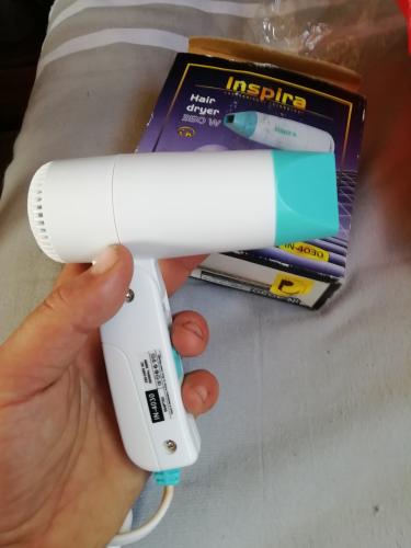

In risposta al messaggio di champion del 03/03/2019 alle 09:14:05
Ciao a tutti, so che l'argomento in precedenza era stato trattato ma dato che esce sempre qualcosa di nuovo chiedo a voi cosa utilizzate con successo. Per basso consumo dispongo di un'inverter a onda pura da 600W. Ho
eliminato il phon a 12V perchè quelli provati sono poco efficaci. Per caricare le batterie ho un generatore silenzioso che mi fornisce fino a 300A al giorno ma non voglio massacrare le batterie.
Ciao per la macchinetta non ti so dire, ma questo miniphon(da350w) funziona alla grande con il mio inverter da 375w smiley! IMG_20190304_124530.jpg
