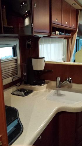

Io sui valori di targa delle nespresso ho forti dubbi.
La uso in camper e non ho mai avuto problemi con le colonnine dei vari campeggi/aree di sosta quindi se teniamo conto dei 1260w si targa più tutte le altre utenze di bordo qualche problema lo avrei dovuto avere.
Poi ci aggiungo che ho provato ad attaccarla al mio inverter (600w onda modificata) e la macchina si scalda senza nessun problema da problemi solo quando deve far partire la pompa (per il fatto che non è onda pura...), l'inverter non va in protezione ho solo notato che ci mette di più a scaldare l'acqua.

sono anni che uso questa macchina per il caffe per capsule lavazza a modo mio, ma ho batterie ed inverter adeguati all'assorbimento che si avvicina ai 90 amperes, sia pure per meno di un minuto.

Come al solito, tu chiedi un consiglio su un inverter e tutti ti rispondono di cambiare macchina del caffè. Io in camper dopo aver usato, per un decennio, una mokona alimentata tramite inverter ad onda quadra, da un paio
di anni sono passato ad una nespresso Pixie, che funziona solo con inverter ad onda sinusoidale pura. Io ho montato uno della NDS DA 2000 W, per adesso, con grande soddisfazione. Come sai, la Nespresso ha un ciclo di riscaldamento (da fredda) di meno di 30 secondi. Quindi la batteria non viene stressata più di tanto.
Si ed é anche giusto perché pensare di far prelevare 80 amper tramite inverter da una batteria é da folli, se si vuole prendere un caffè con la macchinetta in camper consiglio di non superare 500 watt.
Poi ognuno fa come vuole da deve esserne consapevole
