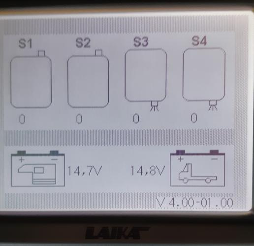

emmespanish
emmespanish
16/02/2006 5979
Inserito il 05/01/2019 alle: 15:06:40
questa è la tensione di ricarica allacciato al 230v
31/03/2004 20935
Inserito il 05/01/2019 alle: 15:15:10
In risposta al messaggio di emmespanish del 05/01/2019 alle 15:06:40
qui non vedo problemi di sorta
