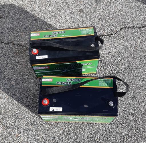

Scusami, c'è qualcosa che non capisco. Prima le batterie non erano guaste, poi lo erano, adesso lo sono di nuovo. E poi, se le batterie non sono guaste, cioè sono efficienti, sempre secondo l'elettrauto, perchè vengono restituite alla fabbrica?
Scusa, intendo che non sono guaste nel senso che la tensione ce l'hanno, si caricano, ma si scaricano troppo velocemente, a differenza di una batteria con un elemento interrotto che dà 10v e non si carica affatto, come spiegava giustamente Alva...

Ti ringrazio della correzione, parlavo infatti di un guasto che ridurrebbe o azzererebbe la tensione ai poli, nel mio caso la tensione c'è... yes quando il mio elettrauto parlava di batteria guasta si riferiva al fatto che si scaricava troppo velocemente, la prima volta che ha fatto il test era sera e non siamo stati più di un'ora, a un certo punto lo strumento collegato ai poli da verde ha acceso un led giallo che significa batteria scarica, questo può accadere normalmente quando si usa la batteria è viene scaricata... per questo credo disse che non erano guaste... la seconda volta ha fatto un prova più lunga, partendo però da una condizione di luce diurna per cui il pannello un poco compensava... quando è andata via la luce, oltre ad accendersi il led giallo, si è acceso quello rosso che segnalerebbe batteria guasta ma evidentemente ciò è dipeso dal fatto che le batterie erano scese sotto una certa tensione è lo strumento lavora per tensioni e/o ampere... questa spiegazione è per camomilla72 e per chi non avesse capito, ma scrivendo a volte non si dà il senso della situazione... se ho scritto questo post è per condividere, se non sono stato chiaro mi dispiace ...

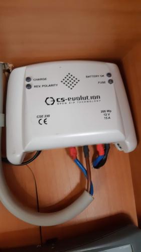

nel mio caso il camper è stato sempre collegato alla 230v, quindi con cb intelligente che carica a 14.7 e mantiene a 13.8v... il regolatore del pannello è un pwm che all'interno ha un selettore p/a - gel, ed è settato su p/a ma, come dicevo, a rimessaggio non carico mai, tranne rari casi, con il pannello...

Se il regolatore pannello e settato p/a non va bene bisogna metterlo su gel che ha correnti di carica simili alle batterie Agm
Che io sappia non è così, le gel si ricaricano con una tensione più bassa, 14.3/14.4... le p/a e le agm solitamente fanno parte della stessa famiglia, si possono anche collegare insieme, le gel no...

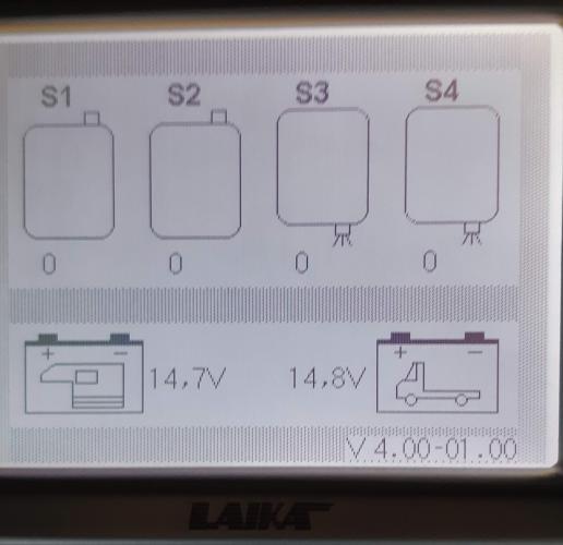

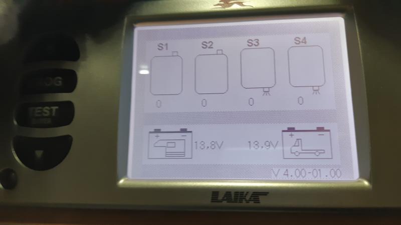

Sicuramente è così, il caricabatterie del mio camper eroga 14.7/14.8 in fase di carica e 13.8/13.9 in fase di mantenimento... da quanto ne so le agm, per la loro caratteristica costruttiva,  difficilmente vanno in corto poi tutto può succedere... questo weekend le separo e le testo con un carico una alla volta, vediamo... sono abbastanza deluso...

ti consiglio in futuro di abbassare la tensione della fase di boost o tensione costante, a 14.4,max 14.6 v...
14.8 potrebbero essere tantini... Potrebbero andare anche bene, ma se abbassi di 2/3 decimi male non gli fai e stai più tranquillo wink
Anche il mantenimento, se puoi abbassalo a 13.5/6 v specie in rimessaggio.. Sempre meglio un po meno che di più...
No! I manuali dicono proprio il contrario! Non usare l impostazione gel per le agm... Ha tensioni(non correnti) troppo basse (14/14.2v)...
E viceversa, ovvero usare l impostazione Pb per le gel, é ancora peggio e distrugge le gel!
Comunque le agm sono assimilabili alle acido libero come tensioni dei vari CB o regolatore...
Non so perché su questo forum si scrive sempre che le agm hanno tensioni di carica più alte delle acido libero...
A meno di qualche eccezione di qualche marca, le impostazioni di molti regolatori dicono il contrario :tensioni più alte per le "acido libero"  leggermente più basse x le agm, o spesso uguali.
Non ho mai letto il contrario, e si spiegherebbe anche dal fatto che le "acido libero" si possono rabboccare di acqua in caso di evaporazione da troppa tensione, mentre le agm(sigillate), no...
Almeno leggendo le istruzioni di 3/4 Marche di regolatori solari ho letto così... smiley

Sicuramente se fosse utile lo farei, anche se non so se il mio cb permetta di regolare la tensione in uscita se non tramite uno switch che fa scegliere la tecnologia utilizzata, quindi p/a-agm o gel... Sicuramente il regolatore
del pannello, un pwm, ha un selettore che fa scegliere solo p/a o gel, ed è settato su p/a... inoltre c'è da dire due cose ... il costruttore consiglia tensioni di ricarica da 14.4 a 14.9 e mantenimento da 13.5 a 13.8 quindi saremmo dentro il range, e per ultimo Laika monta queste batterie come prima installazione, quindi anche il cb del camper è compatibile con queste batterie... ho messo queste batterie proprio per non avete problemi di incompatibilità, di più non so...

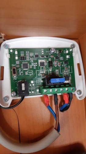

Credimi, non ho nemmeno mai visto come è fatto il cb del camper... è ubicato in un posto angusto e devo smontare parte del mobilio per accedervi, comunque mi sono ripromesso, appena ho un po' di tempo di dargli un'occhiata, se non altro per vedere come è fatto...laugh in fin dei conti questo camper ce l'ho da un anno e mezzo e mi sono affidato ai manuali, la tensione che eroga la leggo tramite display del camper,
anche se non credo permetta di regolare, tipo tramite drimmer, la tensione ma credo abbia solo uno switch...
questo è il regolatore del pannello, a sx si nota lo switch pb - gel
