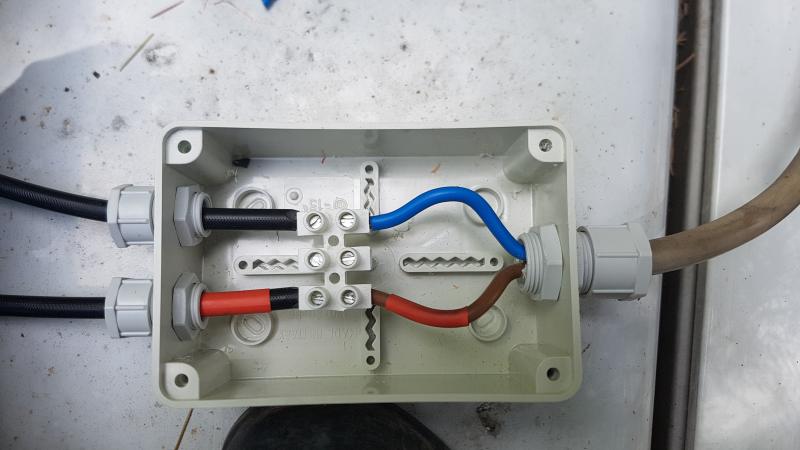

Purtroppo i cavi originali sono troppo corti per arrivare alla scatola stagna che entra nel camper e nella scatolina stagna del pannello non c'è come speravo un morsetto ma una crimpatura ad una pista. O taglio e stagno o metto una muffola esterna con un morsetto.

quando istallai i miei pannelli qualcuno mi consigliò di collegarli coi giunti rapidi ma io tagliai il cavo e feci le giunzioni con dei mammut (sconsigliati da alcuni utenti) contenuti in una scatola stagna.
a volte è meglio fare di testa propria che seguire i consigli degli altri....
