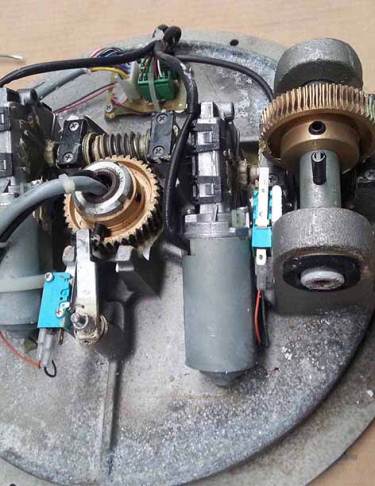

Presente! In occasione di lavori sul mio camper è stato necessario rimuovere la parabola, quindi apertura del cupolino, ecc., ecc. Nel rimontare, il tecnico che ha eseguito il lavoro ha 'dimenticato' (o fatto di proposito, non so!) di mettere del grasso su quel foro ove passa il cavo multifilo dei collegamenti elettrici ed il cavo coassiale per cui, dopo qualche mese mi sono trovato nella tua stessa condizione. Un secondo tecnico ha appurato il guasto e mi ha sostituito il cavo coassiale mettendo del grasso spray. Ma non ero convinto che andasse bene così per cui ho chiesto lumi al tecnico della Teleco.
Il cavo deve essere rigorosamente RG58, con conduttore centrale flessibile e non rigido; poi il foro di passaggio di questi cavi va riempito di grasso reale e non spray. Mi ha detto che non c'è altra protezione ma quando il tecnico mi ha sostituito il cavo, ho visto che in questo foro c'era una mezza luna a protezione come se l'altra mezza fosse andata persa. Ma non saprei esattamente se è così.
A questo punto ho fatto da solo, ho aperto il tutto (padella allentata e posizionata tutta indietro ed asportazione del cupolino) ed ho fasciato i due conduttori con una spiralina di adeguata sezione (molto ridotta per occupare meno spazio possibile); l'ho presa in un centro per hobbisti, è stato un po' difficoltoso trovarla della sezione giusta; ne bastano 10/15 centri in opera. Avvolti i due conduttori con questa protezione, ho testato che non ci fossero problemi durante la rotazione del sistema, ho riempito di grasso (non spray ma reale) quel foro ed ho richiuso il tutto. Praticamente son passati due anni e spero che funzioni. Il momento più critico per questa operazione è stato il togliere e rimettere il cupolino...
La foto è prima del mio intervento dove si vede che il grasso spray non ha alcun effetto.

No, non ho mai riscontrato questo problema; la mia parabola è uguale alla tua. Mi riferisco alla foto che ho postato sopra: se il gioco fosse sul motorino, non potresti avere la centratura del satellite, per cui potrebbe essere (molto condizionale) che i dadi-bullone che fissano la padella al gruppo motore siano allentati. Se così fosse e lo puoi provare cercando di alzare (senza forzare eccessivamente) la padella, chiudi la parabola fino a che il decoder non dà la posizione di spento e, solo in questa posizione, con la padella chiusa al massimo, tira con forza di due dadi-bullone laterali che la fissano. Altro non saprei dirti.

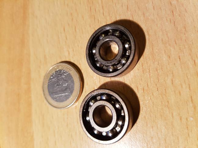

Non sono un esperto di meccanica ma non so se esistono cuscinetti con la corona così sottile nel senso che lo spazio attorno ai conduttori è veramente minimo. La spiralina che vi ho inserito praticamente copre tutta la sezione del foro. Quindi, senza spiralina, lo spazio attorno ai conduttori non supera i 2 millimertri.

Ciao Giovanni,
cuscinetti piccoli ci sono:
nel foro centrale passano i cavi solidali alla parte interna del cuscinetto e al foro.
L'esterno del cuscinetto viene fissato ad una parte fissa, in modo che ruoti solamente la parte interna.
La "girante" è una sorta di guida-cavi che evita la torsione in un solo punto del cavo e lo sfregamento.
P.S.
la moneta da un €, è poco più grande dei due cuscinetti, l'immagine non lo fa notare.

Ciao Giovanni, cuscinetti piccoli ci sono: nel foro centrale passano i cavi solidali alla parte interna del cuscinetto e al foro. L'esterno del cuscinetto viene fissato ad una parte fissa, in modo che ruoti solamente la
parte interna. La girante è una sorta di guida-cavi che evita la torsione in un solo punto del cavo e lo sfregamento. P.S. la moneta da un €, è poco più grande dei due cuscinetti, l'immagine non lo fa notare. [;)]73 de
Hai scritto:
C'è un piccolo problema, Alvaro: lo spessore della parte contenente le 'palline' occupa troppo spazio ed i due cavi (elettrico e coassiale) non potrebbero passare sul foro centrale.
