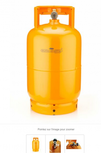

in rete ho trovato questa bombola, cè da 3/5/7 kg , pensavo a quella da 5kg o due da 3 kg , sono davvero ignorante in materia e l impianto  lo faccio fare da uno del settore, ma queste bombole ricaricabili si possono utilizzare?  tnk per le risposte!

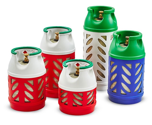

In rete si puó anche trovare di meglio; se fai una ricerca anche sul forum, é un argomato che é stato giá trattato e troverai molte indicazioni utili. Puoi usare il tasto "cerca".
In Italia non é facile riuscire a farsi ricaricare una bombola ricaricabile, poiché non é stata ancora recepita la normativa europea.
All'estero in molti paesi UE, ci si puó rifornire anche presso i distributori di GPL self-service senza problemi, e il risparmio é notevole.

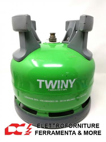

Se lo spazio disponibile si potrebbero utilizzare la bombole Twinny da 5 kg. della Liquigas che sono anche sovrapponibili oppure quelle in vetroresina della Beyfin che si trovano sia da 5 che da 7 kg. oppure ancora e come già suggerito le Campingaz.

Comunque quelle li arancioni, secondo me sommano tutti i lati negativi dei vari tipi di bombole, pensa alla Campingaz da 3kg.

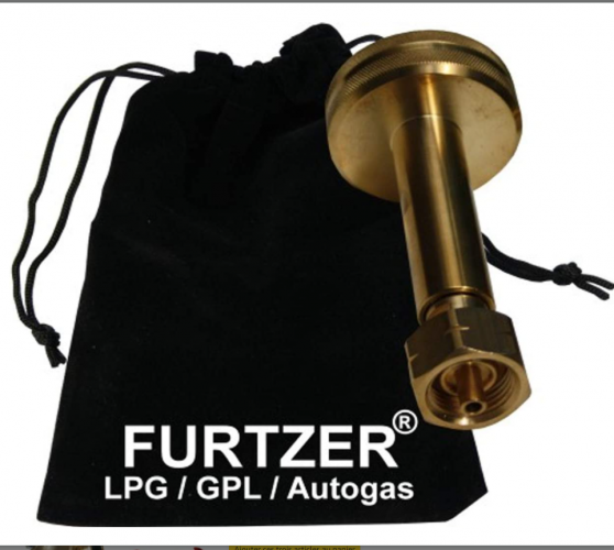

addirittura  qui ce chi ricarica la bombola con un adattatore come questo, ma bhu (vedi video)

Ho anch'io quel riduttore e me ne sono anche servito più che altro per curiosità che per effettiva necessita ed una volta in Serbia e l'altra a Creta.
Per farne buon usi (ma sempre illegale) devi essere sicuro che la bombola sia assolutamente vuota e caricare l'80 % della sua capacità.
Poi devi considerare che ad ogni pieno fatto in centro ufficiale e su bombole in comodato d'uso queste vengono testate e riconsegnate cosa che il signore del video non può fare.
Una bombole potrebbe ricevere colpi, botte sulla valvola di chiusura e causare pericolose micro perdite.
