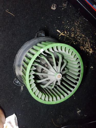

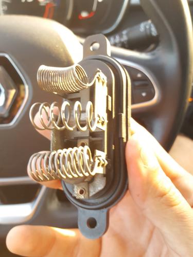

ieri sera ho proceduto a smontare il corpo ventola.

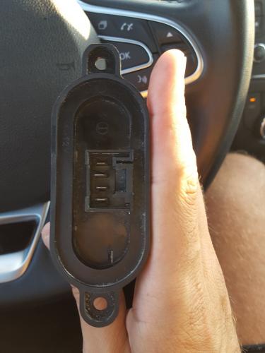

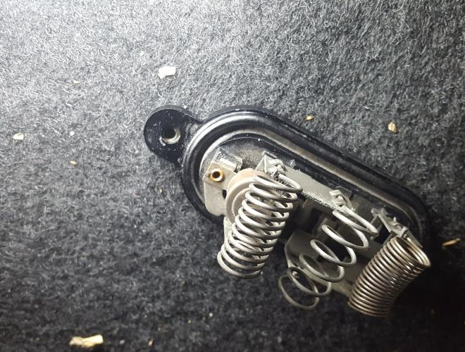

lateralmente ha l'ingresso di due spinotti; uno per l'alimentazione e l'altro per questo (vedere foto sotto riportata).
DIRE QUNDI CHE HO TROVATO LA FAMOSA RESISTENZA! GIUSTO!?!?!?
Poi ho proceduto a smontare il corpo ventola. Eccolo qui:
e più in dettaglio:

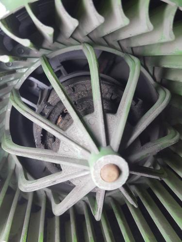

Effettivamente al suo interno c'era un mix di foglie, aghi di pino...e zozzeria varia. Ma niente di troppo solido o ingombrante.
Ho collegato la ventola al solo cavo di alimentazione e ho provato a accenderla; ovviamente è partita solo alla quarta velocità e il rumore prodotto è praticamene lo stesso di prima, come un grido molto acuto laugh
Posso pulirla in qualche modo? Utilizzare un lubrificante per migliorare l'attrito in fase di funzionamento?
Grazie a tutti heart

Io lubrificherei con wd40, per quanto mi risulta non danneggia le parti elettriche.

Pulito il tutto e lubrificato con WD40.
Provato stamattina: zero rumore.
Speriamo regga smiley
Rimane il problema della resistenza. E' questa vero?

Corretto, sono quelle: misura se c'è tensione in ingresso

Per esperienza, devo dirti che dopo un Po il rumore si ripresenta, è  il cuscinetto , ma se per te smontarlo di tanto in tanto per lubrificato non è  un problema, continua così. D'altronde  anche io ogni tanto lo facevo.
le resistenze  sono quelle, ma non mi sembrano interrotte, come ti hanno suggerito, controlla se arriva tensione allo spinotto

Ho appena terminato la verifica con il tester: la 12v arriva solo sul quarto spinotto. Il secondo e il terzo sono a zero.
Non devo fare altro che portare tensione al due e al tre?

Stamani ho provato quanto hai chiesto.
Ho collegato il cavo di alimentazione alla resistenza (scoperta) e ho provato a misurare la tensione, spostandomi tra i vari contatti presenti sulla resistenza stessa.
Posizionando il puntale nero su qualsiasi posizione mi venivano rilevati sempre -12v.
Variando la posizione del selettore della ventola, la tensione rilevata risultava sempre -12v
E' un funzionamento normale?

Si, tu hai misurato il lato di "uscita" verso il motore. Prova a rimontare la ventola e verifica.
