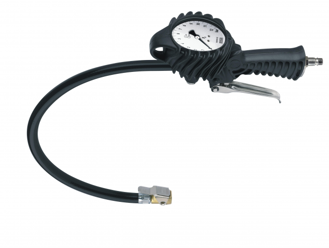

Salve amici l'anno scorso ho acquistato un compressore completo di accessori percontrollare la pressione gomme e altre cose.
tra gli accessori ce anche il manometro ma funziona male...
sapreste consigliarmene uno di buona qualità al giusto prezzo ?
sul web ce ne sono a centinaia, di tutti i prezzi, ma non saprei quale scegliere che sia sufficientemente preciso nella misurazione.
grazie in anticipo.

avrei individuato questo a costo accettabile ma non saprei qualitativamente come è

Terrei separato il manometro dalle pistole di gonfiaggio manterrebbe più a lungo la precisione. Parere personale.

https://www.manomano.it/p/pisto...
Io ho questo e funziona molto bene. Me lo ha dato il produttore come suo top di gamma.

sembra uguale a quello che ho postato. cambia la grafica del quadrante e le scale. frown

chi sa che significa la dicitura tarata

questo è usato da tutti i gommisti in italia ( almeno quelli seri)
https://www.amazon.it/SCHRADER-...
questo è il modello vecchio
https://www.amazon.it/Gonfiaggi...
da quello che ho visto, nessun altro rilascia un certificato.

Cambia lo strumento di lettura della pressione che è, in effetti, il rilevatore della pressione. Tarata vuol dire che è stato soggetto ad un processo di verifica e calibrazione. cioè che 4 bar corrispondono effettivamente a 4 bar riferiti ad uno strumento campione. La differenza può sembrar sottile, in realtà non lo è.

Io presi questa che a fronte di un costo modesto dovrebbe avere una qualità sufficentemente valida per uso personale e non intensivo e comunque è molto precisa confrontata con quella del gommista.

penso che acquisterò quello consigliato da paolo 62 yes che poi è la versione tarata di quello che avevo adocchiato.
la taratura dovrebbe garantire una certa precisione dello strumento con un costo accettabile.
quelli di impiegato del volante, seppur ottimi e per uso intensivo, costano troppo e sarebero sprecati per quello che devo farci .... ovvero controllare la pressione al camper , auto, scooter bici. poca roba insomma.

a finale ho preso questo.
al tatto sembra ben fatto ma devo ancora provarlo.

La marca direi che è una garanzia, penso che non potevi prendere di meglio, specialmente a quell ottimo prezzo.

esattamente. la scelta è caduta su questo che con spedizione gratuita e gli omaggi, veniva piu o meno lo stesso prezzo dell'altro che avevo adocchiato eche non offriva la precisione certificata come questo.
sperando che non sia solo un pezzo di carta allegato alla confezione.
spedizione rapidissima : ordinato mercoledi 23 alle 10,00, arrivato giovedi 24 alle 16,00.

Tutti i manometri se cadono o prendono un colpo si starano.
Potevi tenere quello che ti hanno dato con il compressore e sostituire la parte di lettura con uno che ha all'interno la glicerina.
Sono più affidabili nel tempo perché risentono meno degli urti.  Si trovano a pochi euro dai rivenditori di idraulica.
Per i nostri mezzi l'ideale è un fondoscala di 6bar.
l'unica difficoltà è svitare quello vecchio dalla pistola dato che di solito è  incollato con del blocca filetti.
