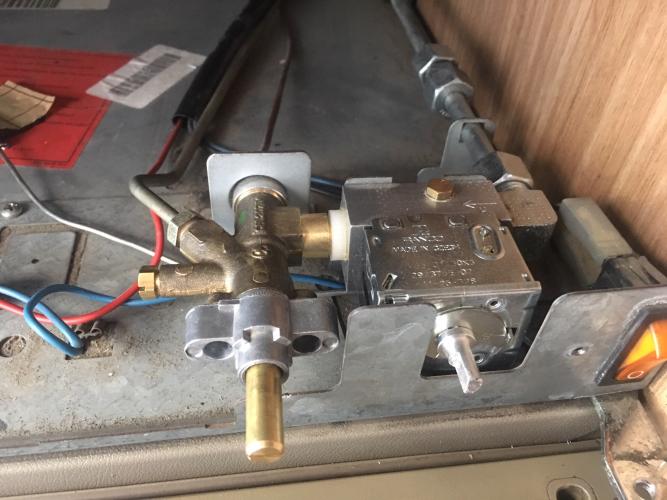

valvola montata ora si che ci siamo!! fatta la prova,ilò frigo raffredda bene e la fiammella si regola perfettamente.non ho cambiato la pasta termoconduttiva perché non l'ho ancora trovata qui in zona..IMG_9085.JPG

ottimo

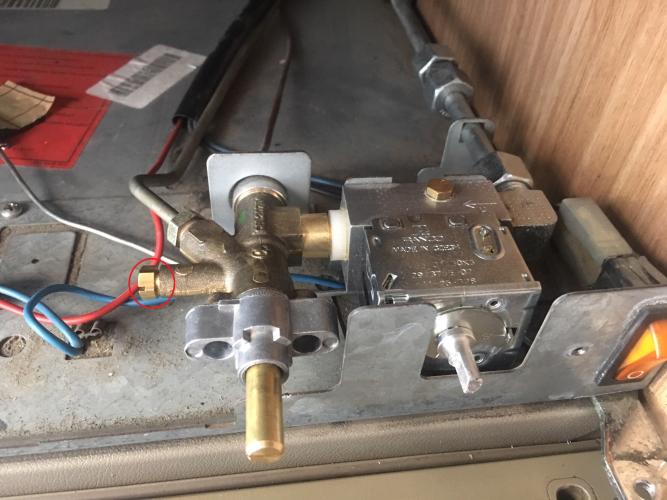

siccome che nella mia non c'era questa vite serve per regolare l'afflusso di gas? io non l'ho toccata per non combinare guaimodif.jpg
