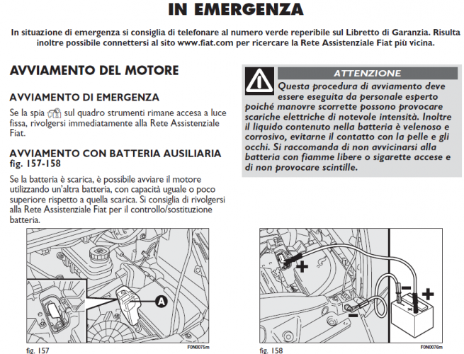

sorry probabilmente mi sono spiegato male in alcune macchine la batteria è dietro nel bagagliaio e portano un cavo (grosso) diretto sul vano motore per poter (in caso di emergenza) fare ponte con un altro veicolo indifferentemente da dietro (bagagliaio) o davanti (vano motore) Nel manuale non ho trovato nulla, può essere che non ci abbiano mai pensato?
Se hai un ducato ti riporto la foto del libretto uso e manutenzione
Come vedi nella scatoletta di plastica nera segnata con la A c'è una linguetta per il polo positivo alla quale ti puoi collegare come nella figura di fianco.

Se hai un ducato ti riporto la foto del libretto uso e manutenzione Come vedi nella scatoletta di plastica nera segnata con la A c'è una linguetta per il polo positivo alla quale ti puoi collegare come nella figura di fianco.
quella è la linguetta vicino alla batteria, io chiedevo se ce ne è una anche dalla parte opposta del camper (Gavone per capirci)
Quella linguetta è nel vano motore mentre la batteria è sotto i piedi del guidatore ( dal modello ducato 250 in poi ). Nella parte posteriore del veicolo la FCA non prevede nessun attacco elettrico che si connetta direttamente alla batteria motore.
si hai ragione, infatti è li vicina... :-)
grazie dell' info
