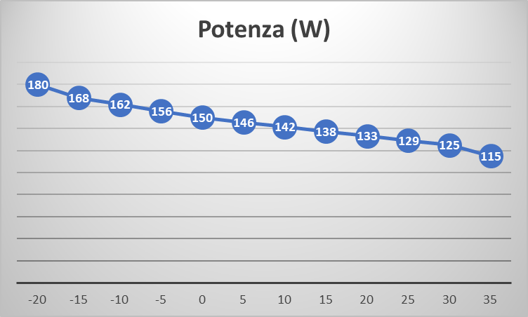

come ho già scritto lo scopo di questo post non è quello di verificare eventuali errori ortografici o di impaginazione ma quello di capire eventuali necessità che non sono state ad oggi previste. Per es: grazie alla segnalazione
di un cliente è stata aggiunta la forzatura della carica veloce della batteria motore per uscire da situazioni di emergenza. Funzione che inizialmente non era stata prevista Grazie a tutti per la collaborazione
faccio una domanda ..
come mai ci sono 2 grafici con potenze rese .. diversi ...nel manuale ( ufficiale  nel sito )
in quello aggiunto .. provvisorio visto che lo state modificando i dati non corrispondono ..
errore di battitura  ? errore di misurazione ... quale dei 2 è affidabile ?

faccio una domanda .. come mai ci sono 2 grafici con potenze rese .. diversi ...nel manuale ( ufficiale  nel sito ) in quello aggiunto .. provvisorio visto che lo state modificando i dati non corrispondono .. errore di battitura  ? errore di misurazione ... quale dei 2 è affidabile ?
in che pagine del manuale?
se parli delle immagini che servono a spiegare le funzionalità i grafici visualizzati possono essere stati rilevati in fase di accensione/spegnimento oppure in uso. Quello corretto, inserito anche nel sito aggiornato, è questo:

in che pagine del manuale? se parli delle immagini che servono a spiegare le funzionalità i grafici visualizzati possono essere stati rilevati in fase di accensione/spegnimento oppure in uso. Quello corretto, inserito anche nel sito aggiornato, è questo:
parlo dei grafici dati ai redazionali e quello che ( sino a qualche giorno fa unico ) è sul sito ed utilizzato per le demo e publicizzato

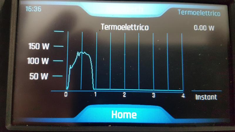

Bekka, dato che ti interessa la produzione su questo semplice grafico invece puoi vedere il funzionamento del generatore:
Mo te lo spiego. E' la foto del grafico di un ciclo di funzionamento di circa 50 minuti eseguito da accensione manuale e con batteria già abbastanza carica. La potenza istantanea riportata è zero perchè il generatore quando ha completato il ciclo di carica si è spento. Si legge dal 1 (h) arrivando verso 0 e fa vedere il ciclo del funzionamento di 50 minuti (come ho scritto prima la batteria è arrivata subito alla soglia di fine carica perchè ho acceso il generatore con batteria quasi carica).
- Se leggi il grafico vedi che dopo la fase di accensione che impiega circa 5 minuti inizia produrre energia elettrica e in altri 10 minuti siamo al 90% delle sue prestazioni (produzione netta di circa 135Wh con 28° di temperatura esterna).
- In circa mezz'ora porta la batteria a completamento della carica. Poi inizia l'equalizzazione (penso si chiami così) della carica, nel contempo la potenza del generatore viene abbassata perchè è inutile farlo lavorare a pieno regime quando la richiesta è più bassa
- negli ultimi 5 minuti vedi invece la fase di spegnimento e la produzione che va man mano ad azzerarsi perchè la camera calda si va a raffreddare
P.S.: la parte alta della produzione non la vedi lineare perchè il consumo dei servizi varia per cui la produzione netta viene modificata
i primi grafici erano più bassi con le alte temperature esterne perchè Mobil Tech inizialmente utilizzava un sistema di raffreddamento meno efficiente. Dopo la miglioria introdotta ha inserito le nuove produzioni di energia rilevate
ok .. ma ora è quello definitivo ??
