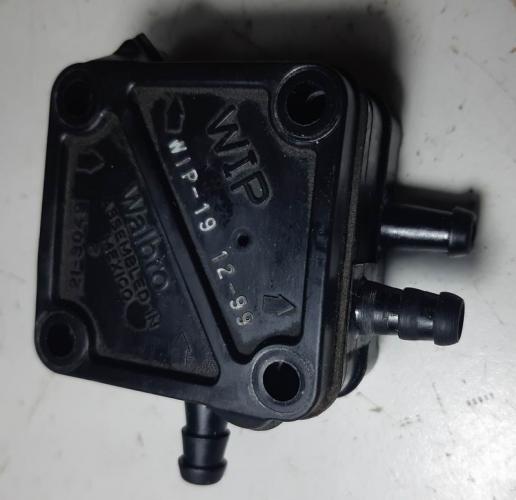

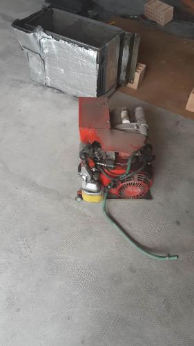

Aveva iniziato la scorsa estate quando ero in Sicilia a fare le bizze. Dato che lo uso anche in viaggio per alimentare il condizionatore, a volte non partiva. Quest'inverno ho cambiato la candela e sembrava avviarsi sempre. Invece ha ricominciato a non avviarsi. Oggi l'ho tirato giu'.  Un lavoraccio. Ero concentrato sulla pompa della benzina, poi ho trovato un connettore di una massa semi sfilato che va all'interruttore di STOP nel  vano del generatore.  Piu' tardi continuerò e vi farò sapere.

Credo che sia la pompa, non ha la forza di succhiare la benzina. Le menbrane sembrano rigide. Il generatore parte, ma se svuoto la vaschetta del carburatore, non parte piu'. Il tubo non aspira la benzina. Ne ho acquistata una nuova su Amazon.

Leggendo la data quella pompa ha 22 anni , col tempo la gomma si indurisce ed é quello il motivo che non funzia .
