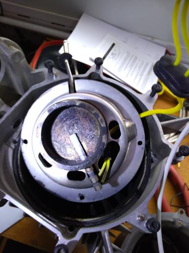

Inserito il 24/08/2018 alle: 15:07:25
1535115988745267931693.jpgcome ho trovato il bruciatore
calasci
calasci
29/08/2009 10409
Inserito il 24/08/2018 alle: 15:24:04
La guarnizione si e levata senza rompersi.
Prendo solo questo?
https://m.ebay.it/itm/Webasto-9...
Modificato da calasci il 24/08/2018 alle 15:26:41
