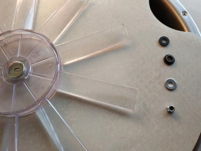

Inserito il 06/12/2020 alle: 11:18:24
www.ischiameteo.com
956
956
16/11/2006 1680
Inserito il 06/12/2020 alle: 11:19:57
Ho dimenticato la sequenza di montaggio delle due rondelle nere!
www.ischiameteo.com
24/08/2008 16044
Inserito il 06/12/2020 alle: 19:23:53
Non ricordo, ma so che è logico e intuitivo, dovresti mettere la foto ben visibile del perno motore e forse potrei aiutarti.
Ma capisci che vedere dal vivo è altra cosa....vediamo se qualcuno se lo ricorda, altrimenti prova, le combinazioni sono poche.
956
956
16/11/2006 1680
Inserito il 06/12/2020 alle: 21:14:21
Faccio la foto e la metto.
