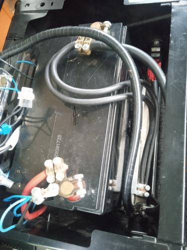

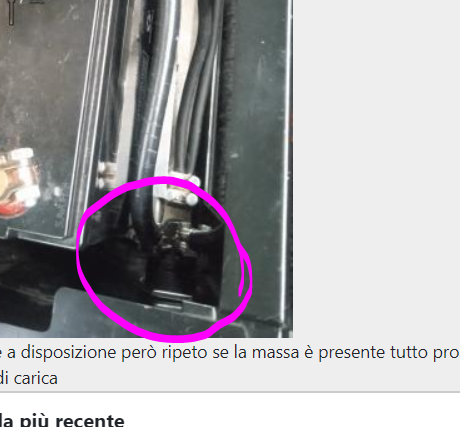

Mi è sembrato superfluo specificare i collegamenti in virtù del fatto che  sono stati eseguiti tutti come da indicazione del costruttore e dello Smart-link nds e del battery monitor seguendo passo passo quanto descritto nella manualistica degli accessori utilizzando in oltre i materiali di capacità adeguata prescritti.
Unica foto attualmente a disposizione però ripeto se la massa è presente tutto procede regolarmente tranne che il battery monitor non legge gli ampere di carica

questa zona non mi è molto chiara, quesi cavi sembrano fissati su un silent block... data la dimensione dei cavi la quale mi sembra abbondante, sempre tu non abbia l'inverter a 3 metri dalla BS... credo sia il caso di verificare bene quella massa, perchè se è coinvolta con malfunzioanmento dell'inverter è chiaro lo possa essere anche con battery monitor, dopo tutto per poter leggere la corrente in transito questo utilizza anche la massa di riferimento.
Vedo parecchi morsetti "a stringere" che non sono molto indicati, ma se sono ben collegati non dovrebbero dare problemi.
Non puoi dare nulla per scontato, nel senso che se seppur i collegamenti sono stati fatti da uno pseudo  "esperto" qualcosa che non funziona c'è e bisogna ripassare tutto l'impianto per trovare il problema.

Buongiorno, questa nella foto è la BS?

Se hai aggiunto uno o più cavi al negativo della batteria e portati a massa, è normale che il battery monitor non funzioni, tutta la corrente da misurare deve passare attraverso lo stesso (shunt) e poi andare a massa, se aggiungi una massa dalla batteria al telaio, fai passare la corrente direttamente e non attraverso lo shunt che viene cortocircuitato e non legge nulla o quasi
Sulla batteria deve esserci un solo cavo di massa, collegato solo allo shunt del battery monitor e solo dopo lo shunt deve essere collegato a massa sul telaio, io ne vedo tre e se solo uno di questi va a massa sul telaio direttamente, il battery monitor viene bypassato e non funziona
devi eliminare quello/quelli diretto/i e lasciare solo quello che attraversa lo shunt e POI va a massa
Serve una sola massa che dal negativo della batteria passa attraverso lo shunt e poi va sul telaio, però ben fatta
a parte il tuo problema le masse non devono creare anelli, quindi spesso usare più masse crea probllemi, soprattutto se collegate in punti diversi
I fusibili non si bruciano se una massa oppone resistenza quindi fa circolare meno corrente ma quando la corrente supera quella dello stesso, magari erano sottodimensionati
Puoi avere anche un inverter da 3 kW ma se a motore spento va in allarme significa che la tensione cala e la corrente pure, ovvero la batteria non ce la fa o una connessione non è adeguata ma se a motore in moto funziona.. che corrente ha la batteria? (Ah)
Inizierei con l'eliminare le masse dirette tra negativo e telaio e lasciare SOLO quella che attraversa lo shunt che deve trovarsi in serie tra il negativo della batteria e il punto di massa prescelto senza che ci siano sulla batteria altri cavi che vanno a massa sul telaio oppure che alimentano il negativo di un'altro apparecchio, ad esempio l'inverter o altro
Dal momento che si installa uno shunt, il negativo, cioè la massa dell'impianto non è più il negativo della batteria ma lo diventa solo dopo che ha attraversato lo shunt del battery monitor che deve essere l'unico collegato direttamente al negativo della batteria e poi a massa sull telaio, viceversa non tutta la corrente passa attraverso il battery monitor e di conseguenza non può essere misurata
Fatto questo si passa ad altro
c'e qualche altro apparecchio collegato direttamente al polo negativo della batteria? ad esempio l'inverter (vedo tre cavi)
