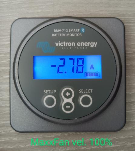

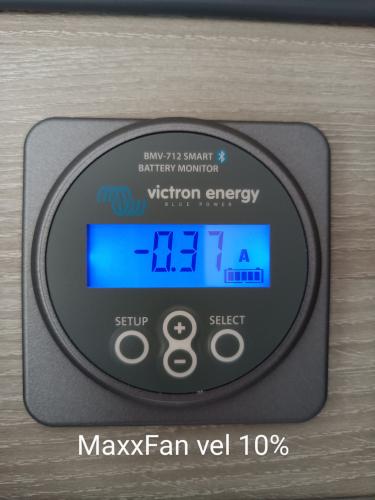

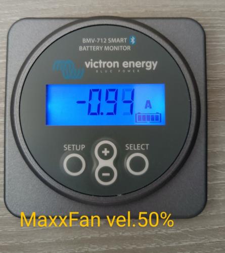

Montato due anni fa e utilizzato per 2 estati su un van pianta classica matrimonio trasversale posteriore.
Pienamente soddisfatto per vari motivi
1- silenzioso anche di notte alla velocità minima (vs turbovent)
2- utilizzato pure sotto pioggia battente senza problemi
3- utilizzabile anche in viaggio da chiuso in espulsione favorisce il raffrescamento della zona posteriore sul letto matrimoniale con l'aria condizionata del Ducato
4- consumi corrente bassissimi 0.9Ah a velocità media (già molto efficace)
Per contro il prezzo è significativo ma se si ha un po' di manualità si può risparmiare 250€ di manodopera.
ho scelto la cupola "Cristal" per non perdere luminosità nella zona posteriore anziché "Fumé"
Cordialmente Gigi
