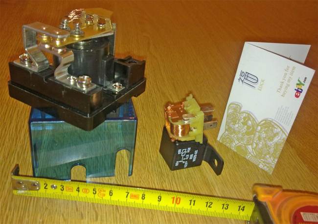

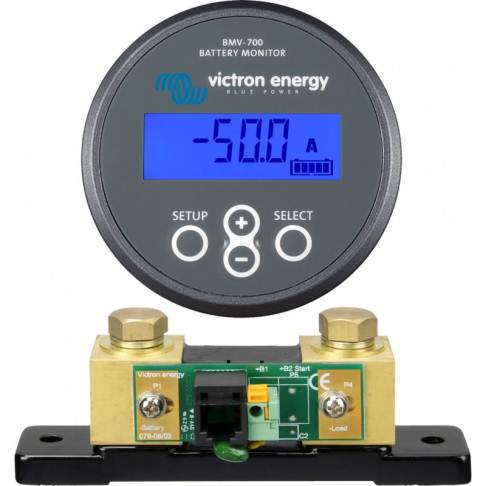

da poco ho istallato sul mio camper questo apparecchio
e con esso mi sono accorto come tommaso che col mio attuale impianto che credevo a posto succede che si preleva elettricità dalla batteria BS quando faccio andare il frigo a 230V tramite inverter....
per questo oggi ho acquistato un cavo da 10 mm2 che farò tirare giovedì nel mio camper.
nel negozio di elettronica dove sono stato avevano solo relè 12V del tipo sulla destra in questa foto
che abbisogna di contatti faston
questi contatto faston sono difficilmente collegabili su un cavo da 10 mm2.
per questo mi piacerebbe un relé 12V del tipo a sinistra nella foto con due relé.
dove si possono trovare relé con viti per fissare cavi grossi senza faston ? in internet finora ho trovato nulla.
13/01/2006 25406
Inserito il 09/06/2015 alle: 20:21:59
Sergio, "LA" soluzione è quella di tirare una linea solo per il frigo e fare lo schema che ti indico.
Per quello basta e avanza un filo da 7,5 mm quadri (cavo facile da reperire di 3 x 2,5), l'importante è che non ci sia caduta di tensione nell'impianto originale che fa andare male il frigo e soprattutto NON fa ricaricare la BS.
Il relè da 70 ampere con faston grandi va benissimo per il frigo.
Quella foto è il mio relè che uso come parallelatore di emergenza oppure come commutazione del carico sulla BM/Alternatore quando viaggio.
E' da 120 ampere sia sul contatto diretto che su quello normalmente chiuso.
Se ti interessa quel relè cerca JQX-62F su Ebay, ma ti ripeto che è di dimensioni esagerate.
http://www.ebay.it/itm/JQX-62F-...
Ha i contatti 30, 87 e 87a oltra alla bobina sull'85 e 86
Marco.
