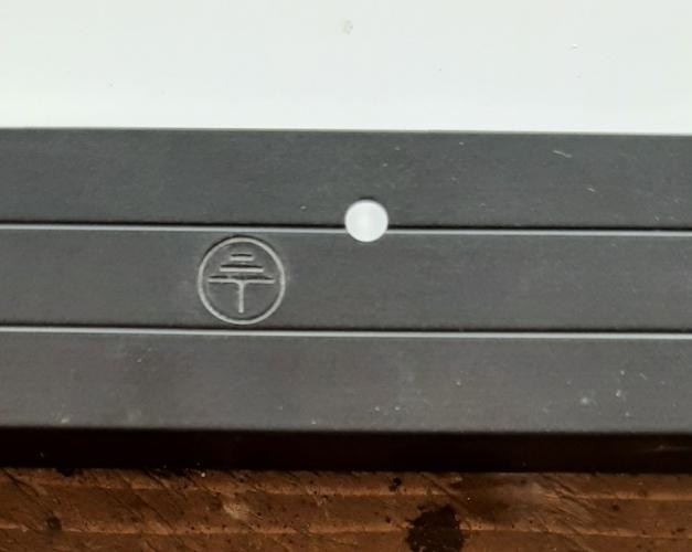

Buona domenica a tutti,
oggi mentre preparavo il pannello solare che monterò appena le temperature me lo permetteranno ho notato sul telaio 2 punti predisposti per la messa terra della carcassa del pannello, il regolatore uguale, ha un punto di messa a terra...
È un argomento che non è stato mai affrontato, o almeno non ho trovato discussioni in merito, siccome sono ancora in tempo a far passare un ulteriore cavo dal tetto fino ad un eventuale punto sul telaio vorrei sapere se c'è l' effettiva necessità oppure è una cosa superflua.
Ciaowink

Credo che si riferisca ad una installazione civile in una abitazione, sul camper, una volta collegato, è già a massa con il cavo negativo

I pannelli solari hanno sia il negativo che il positivo flottanti, cioè non collegati a massa (sono isolati dal telaio metallico stesso) , questo perchè nelle installazioni fisse sono collegati in serie, è compito dell'installatore collegare a terra (terra non massa) lo chassis del pannello in modo che sia protetto, le tensioni che viaggiano negli impianti domestici possono arrivare a 1000 v. quindi la messa a terra dei telai dei pannelli è importante
Sui veicoli il negativo è a massa (ma è solo una convenzione) e di conseguenza questa è la terra virtuale dello stesso (diventa terra quando si collega ad una colonnina elettrica) ll telaio del pannello andrebbe collegato  a massa con un ponte direttamente sulla carrozzeria per renderlo solidale, che poi per un veicolo la massa corrisponde anche al negativo è una conseguenza
Anche il neutro delle forniture elettiche di rete nazionale è a terra ma lo mette l'ENEL in centrale, non è a norma mettere il neutro a terra negli impianti elettrici, anche perchè non funzionerebbero i differenziali
collegare a terra (terra non massa) lo chassis del pannello in modo che sia protetto, le tensioni che viaggiano negli impianti domestici possono arrivare a 1000 v. quindi la messa a terra dei telai dei pannelli è importante Sui veicoli il negativo è a massa (ma è solo una convenzione) e di conseguenza questa è la terra virtuale dello stesso (diventa terra quando si collega ad una colonnina elettrica) ll telaio del pannello andrebbe collegato  a massa con un ponte direttamente sulla carrozzeria per renderlo solidale, che poi per un veicolo la massa corrisponde anche al negativo è una conseguenza Anche il neutro delle forniture elettiche di rete nazionale è a terra ma lo mette l'ENEL in centrale, non è a norma mettere il neutro a terra negli impianti elettrici, anche perchè non funzionerebbero i differenziali
Ciao, viene messo a terra il centro Stella del trasformatore in cabina primaria, che è poi il neutro che arriva nelle case, ma la terra che abbiamo in casa è quasi sempre a un potenziale diverso dal punto di messa a terra del neutro,di conseguenza tra la terra della propria abitazione e il neutro c è tensione, di conseguenza se metto a terra il neutro a casa il differenziale non è che non funziona proprio non riesco ad armarlo.

Pensavo comunque ad un eventale fulmine che potesse colpire il telaio del pannello (unica struttura in metallo sul tetto), se non è collegato a terra cosa succederebbe?

Pensavo comunque ad un eventale fulmine che potesse colpire il telaio del pannello (unica struttura in metallo sul tetto), se non è collegato a terra cosa succederebbe? Ciao
Se ti arriva un fulmine sul tetto del camper spera che non si disintegri.
mai visto un abete di 20 metri aprirsi in due ?
Un fulmine ha una potenza distruttiva impressionante in grado di distruggere quasi tutto quello che si trova sulla sua strada. Se pensi che una scarica elettrica per avvenire deve essere di almeno 10 kv per cm immagina quando il fulmine è di oltre un km ed ha decine di migliaia di Amper .
Sicuramente la terra del pannello non è dimensionata per scaricare la potenza di un fulminilaugh i fulmini tendono a scaricarsi su punte alte messe a terra esempio alberi, per assurdo meglionevitate di portare potenziali di terra in alto, diventano para fulmini senza una maglia di terra adeguata per scaricare la potenza del fulmine.wink
