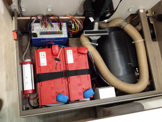

Sul camper precedente ne avevo una sotto il sedile guidatore e due sotto il sedile passeggero, tutte e tre da 110 ah l'una. Nella foto sotto puoi vederle montate sul camper attuale ma non sotto il sedile passeggero ( me le sono portate via )
Naturalmente parliamo di Ducato 250.
Qui il modello delle batterie
https://www.caravanmarket.com/B...

Ad oggi hanno 5 anni, 3 anni nel precedente camper e due in questo. La qualità quindi c'è. Nel cambio tra un camper e l'altro una l'ho lasciata nel vecchio camper nella sua posizione originale e cioè sotto il sedile guida.
