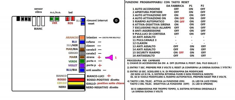

io li ho montati su questa centralina con 40 euro ho fatto tuttolaugh
http://www.ebay.it/itm/PDR-KIT-...
mentre all'interno ho montato questa centralina
http://www.ebay.it/itm/ANTIFURT...
con sensori  via radio e vibrazioni alle finestre  e contatti magnetici  filari a tutti i possibili ingressi con un pir movimento filare all'interno , quindi ho due impianti indipendenti uno su bm perimetrale esterno e l'altro su bs allarme interno  ,direi  che se non avessi le pareti di cartone  sarebbe come un bonker di massima sicurezza ,quella centrale a display  la comandi da remoto ovunque ti trovi con chiamata digitando numeri sulla tastiera e l'allarme arriva come uno preferisce sia sms che con chiamata ,invia tramite sms mancanza rete ma all'interno ha una batteria tampone che mantiene in funzione la centrale 8-10 ore senza alimentazione  ,da remoto io ad esempio accendo anche la combi da casa prima di partire per trovare il camper caldo.... il tutto con 160 euro di spesa e  consumi contenuti ,io lo lascio sempre acceso in rimessaggio e con pannelli da 225 w sopra mai avuto problemi di batterie anche in fermi di oltre un mese ....avevo preso anche il gps per la  localizzazione costo 10 euro ,ti invia a interrogazione un sms con maps dove si trova il mezzo ,ma serve gestire  una seconda sim tra casa , camper  e telefoni avrei troppe sim da ricordare di non fare scaderelaugh....
http://www.ebay.it/itm/utile-in...

avrei una domanda per Immortale1:
Hai detto che hai montato questa centrale:
https://www.ebay.it/itm/PDR-KIT...
collegata a questi sensori:
https://www.ebay.it/itm/4011813...
Presumo quindi che le centrale e sensori siano compatibili.
Potresti fornire alcuni chiarimenti circa il modo in cui sono stati collegati?
La centrale quanti ne può supportare al massimo?
Ogni sensore deve essere collegato separatamente alla centrale?
i connettori forniti sono già pronti oppure vanno modificati?
Io ho un furgonato ed ho visto che suggerisci di fare alcune prove e montarli rivolti verso il basso per evitare problemi con le parti metalliche ma la parte sensibile da dove parte il segnale microonda è nella superficie grande oppure di lato?
Grazie anticipatamente del prezioso supporto.

23/01/2016 917
Inserito il 12/12/2017 alle: 23:09:52
In risposta al messaggio di iorava del 12/12/2017 alle 20:51:40
avrei una domanda per Immortale1: Hai detto che hai montato questa centrale: collegata a questi sensori:  Presumo quindi che le centrale e sensori siano compatibili. Potresti fornire alcuni chiarimenti circa il modo in
cui sono stati collegati? La centrale quanti ne può supportare al massimo? Ogni sensore deve essere collegato separatamente alla centrale?  i connettori forniti sono già pronti oppure vanno modificati? Io ho un furgonato ed ho visto che suggerisci di fare alcune prove e montarli rivolti verso il basso per evitare problemi con le parti metalliche ma la parte sensibile da dove parte il segnale microonda è nella superficie grande oppure di lato? Grazie anticipatamente del prezioso supporto.
io lo ho collegato e integrato al mio impianto, costava cosi poco che ne ho presi 3, ora ho anche i ricambi.scat-all.JPGpag8.JPG
