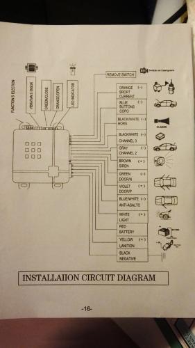

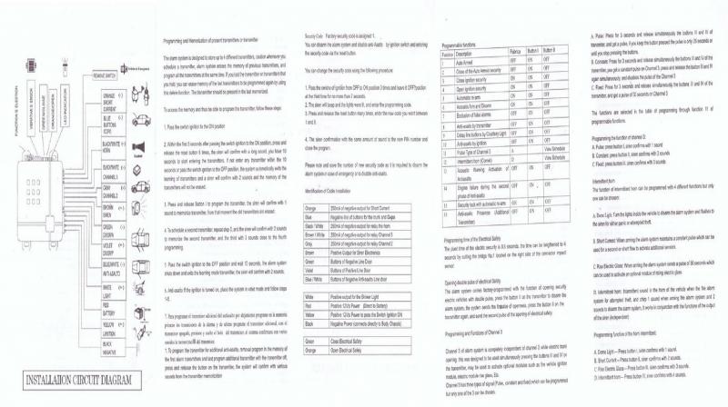

Grazie Walter,
Purtroppo la seconda parte del documento che hai allegato non riesco a leggerla perchè un po sfocata.
Avresti la possibilità di mandare l'intero manuale di istruzioni magari via email?
Inoltre io vorrei collegarci 5 sensori a microonda suggeriti da Immortale1 ma non riesco a capire come si collegano questi sensori. Non so se anche tu li ha utilizzati o meno.
Io ho un furgonato con già montato un impianto di allarme a copertura delle porte e delle finestre ma vorrei utilizzare questo qua in maniera separta e collegarci solamente sensori perimetrali a microonda che mi proteggono da avvicinamento quando sono fermo in aree non proprio sicuro.
Grazie anticipatamente a tutti che offrano supporto.

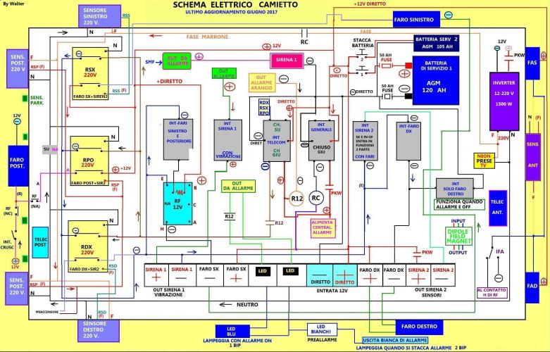

allarme%20scheda%20originale.jpgpag8(1).JPG'impianto che ho fatto io comprende molti sensori, ma sono di tipo pir , vedono il movimento e la presenza anche di notte, il camper e protetto per circa 2 metri tutto attorno al camper, inoltre fa accendere anche 5 fari led di grande potenza.se vuoi ti mando il mio schema, ma e complicato se non hai nozioni elettriche. ora vedo se trovo le istruzioni per l'allarme.
Walter

Io ti do alcune dritte, che  sono state super collaudate da prove mie, sono 2 anni che tutto funziona a meraviglia,
i sensori possono anche essere incollati sul tetto, pesano pochissimo, sono via filo, quindi un buchetto lo dovresti fare, per non avere falsi allarmi devono funzionare in 220 volt, quelli a 12 volt non sono tanto stabili, ci dovrebbe essere un piccolo impianto per interfacciare i sensori, con un telecomando ed eventuali altri tipi di sensori, esempio vibrazione o finecorsa vari, questo tipo di impianto ha la caratteristica di usare poca elettronica e di costare pochissimo, diciamo si sta sotto i 100 euro tutto compreso, lavoro a parte.Il mio impianto ha anche molte altre possibilita, che non sto qui a descrivere, mi sarebbe troppo complicato, sappi pero che ogni contatto che ho messo ha sempre un senso logico,privo di controindicazioni, funziona bene, funziona sempre in tutte le sue combinazioni che sono limitate a 6 casi.
Io non ho un furgonato, ho un vecchio mansardato, ma e lo stesso, secondo la mia filosofia e che l'antifurto deve intervenire sempre, di giorno come di notte, prima che uno possa toccare il camper, se mi trovo in libera, di notte nessuno puo avvicinarsi a meno di 2 metri dal camper senza conseguenze. non ci sarebbe motivo,  far intervenire l'allarme quando uno mi ha gia scassinato una finestra, non ha senso. e chiaro che l'allarme fa casino e ti avvisa del pericolo, ma non ti difende, se qualcuno vuole entrare, entra lo stesso, per questo io ho fatto anche qualcosa d'altro, ma di tipo meccanico. se ti puo interessare ti posto parte dell'impianto elettrico che ho fatto, tanto da renderti l'idea.
Walter
