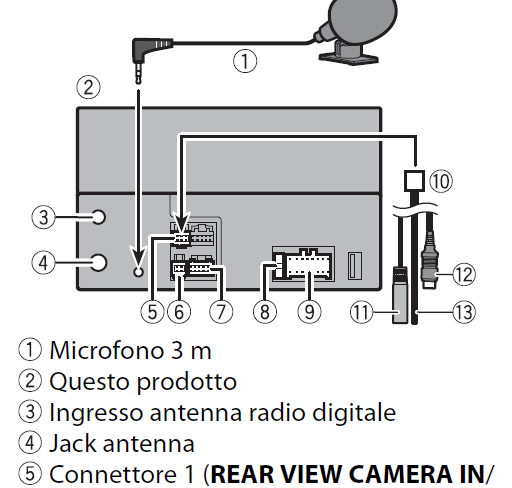

Ho trovato ora il manuale d'installazione del mio e dovrebbe avere i due cavi già separati.
Appena riesco, cerco di capire se, come e a cosa sono collegati.

Appena riesco, cerco di capire se, come e a cosa sono collegati. Il problema mi sembra di averlo di più con la FM che con la DAB, dove nel menu, almeno nelle zone non sperdute nel nulla, trovo diversi canali anche se mai quelli che cerco io. Non sono ancora andato all'estero. La precedente aveva anche il lettore di CD che mi salvava, questa ha solo una USB, occupata dal telefonino che, quando non c'è segnale, serve a poco. Grazie per lo spunto.
Gli ingressi ovviamente sono separati. Ma, e qui c'è il diavolo, devi capire se hai due antenne o una. Se hai UNA antenna da qualche parte avrai uno splitter del segnale.
Potrebbe essere amplificato
O non amplificato

Gli ingressi ovviamente sono separati. Ma, e qui c'è il diavolo, devi capire se hai due antenne o una. Se hai UNA antenna da qualche parte avrai uno splitter del segnale. Potrebbe essere amplificato O non amplificato
Ah, grazie, chiaro... speriamo sia chiaro anche scoprirlo seguendo i cavi, sicuramente più ingrovigliati che in uno schema.
