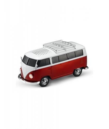

In camper ho questo che va benissimo ma anche in giro perchè ha le ruote, acquistato da Eurospin:
https://onlinestore.eurospin.it...
