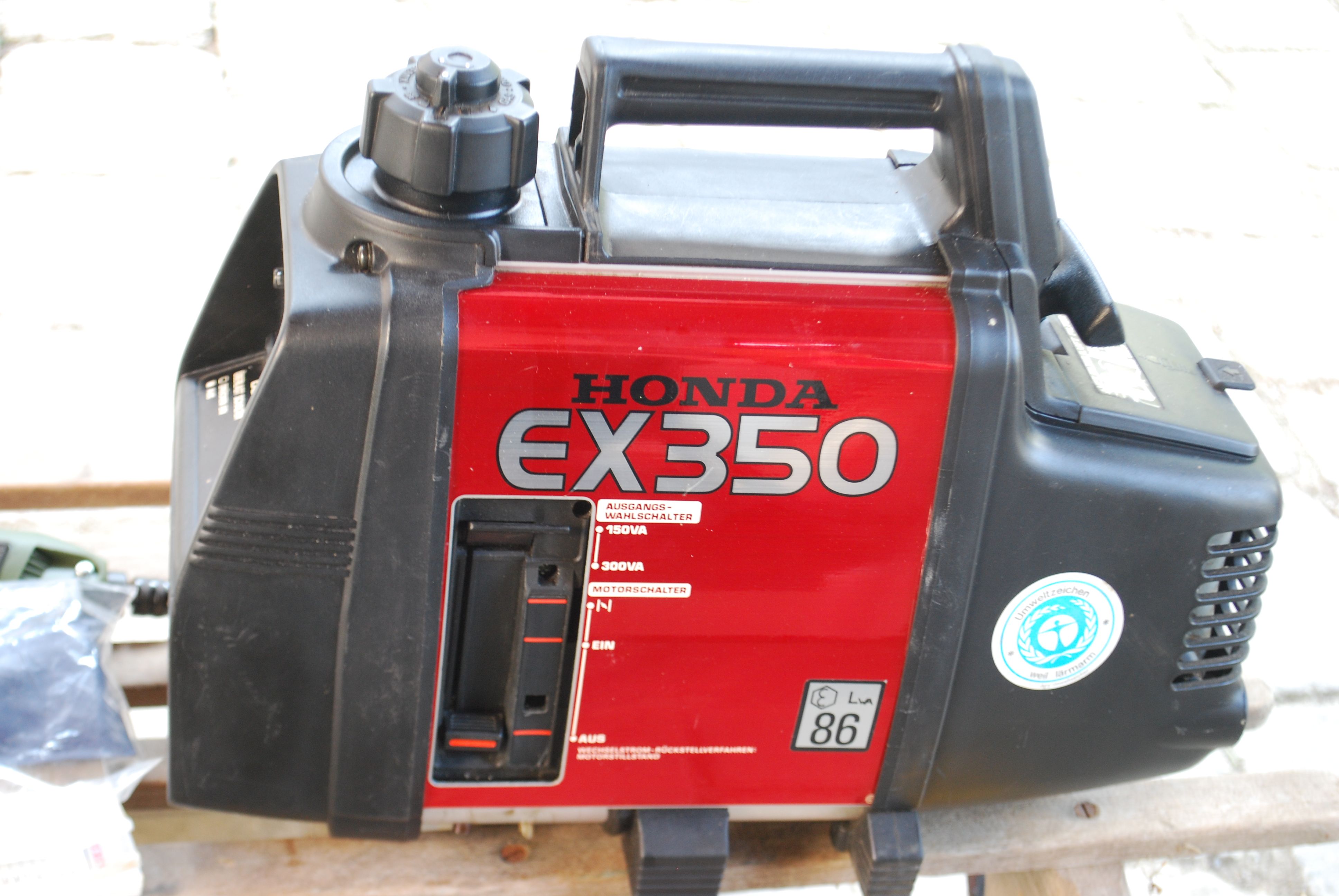

Seguendo questo post ed essendo tendenzialmente amante della libera, ho appena preso su ebay un piccolo generatore HONDA EX350... e' davvero microscopico rispetto anche ai cinesini e pesa 8kg. Mi sembra ideale per le mie necessita' che sono quelle di mantenere cariche le batterie servizi quando sono lontano da una presa di corrente e senza sole. I 350va mi bastano... il phon che ho sul camper e' da 500Watt. Se lo collego direttamente ad una presa 220V alimentata dal generatore, chiaramente non va bene. Ma se lo collego invece all'inverter da 750Watt dovrei poterlo usare senza problemi. Il surplus di potenza richiesta viene erogato dalla batteria servizi (per il tempo necessario). Non credo occorra un generatore grosso se non per chi deve usare utenze affamate di corrente per lungo tempo (condizionatore). Novellino

è 2T o 4T? quanto è rumoroso?

Lo avevo addocchiato enche io ma ho visto che da noi si fa fatica a trovare .. Negli stati uniti ce ne sono una miriade in vendita ma secondo me e' un po rumoroso facci sapere Vale Fabri Gaia e Diego sempre pronti...

il 350EX purtroppo è un due tempi,ha il grosso vantaggio che pesa poco e fa' poco rumore,ma il difetto di tutti i due tempi con miscela un pò affumica, propio ultimamente ho rimesso mano ad un vecchio EX400 quattro tempi sempre Honda, era dimenticato in un angolo della cantina,lo usavo in campeggio libero invernale in alta montagna + di 20 anni fa', lo caricavi di benzina la sera prima di ritirarti,la mattina lo trovavi che stava li, ancora tranquillamente a girare,se non lo sentivi,era che te lo avevano rubato,perciò era incatenato. dopo tanti anni è bastata una bella revisionata ed è ripartito alla grande, il problema è per la benzina ,che ora è senza piombo,faccio miscela al 50% con verde e 100ottani+additivo piombo. si trova ancora come usato, credo che attualmente come unica alternativa c'è l'EU 750 della Honda, Roberto

Credo che sia 86 db , non proprio silenzioso.
