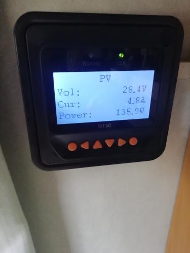

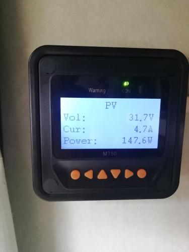

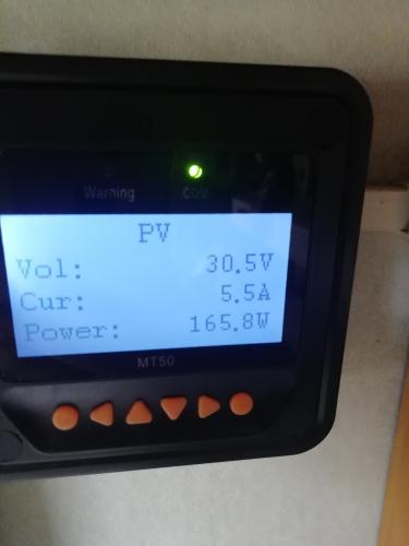

Oggi producevo da 130 a 170 watt con questo cielo. Si è coperto proprio dalle 11.00 alla sera. IMG_20210623_141510.jpgIMG_20210623_141321.jpg
Con pannello da 300w... Con 600 watt I valori sarebbero doppi, cioè più di 300w di produzione in un giorno completamente coperto.
Significa arrivare a garantire anche 100 Ah in un giorno relativamente coperto estivo e avere una certa garanzia anche in situazioni invernali assolate etc etc...
