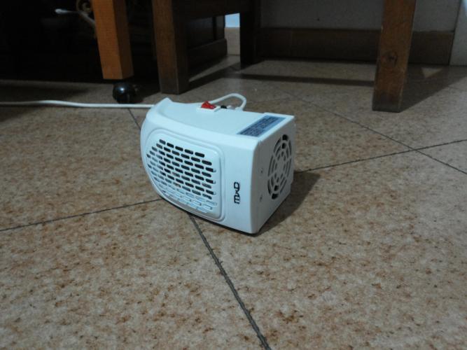

Ivo sei sicuro che l'aria di ripresa non la aspiri dal fondo ? , a mè pare che la aspira proprio dal fondo quindi come potrai appoggiarla su qualsiasi base utilizzandola con prolunga ? , chiaramente mi riferisco a quel che vedo nei vari filmati e foto ma se poi ci sono svariati modelli con differenti sistemi di ripresa aria allora non discuto
guarda la terza immagine partendo da sx fronte monitor , è pur vero che si può utilizzare coricata da un lato ma questo non viene specificato e utilizzare una ciofeca del genere capovolta più altre cavolate ingannevoli permettimi di dargli un punteggio sotto zero anche se la regalassero
vedo nei vari filmati e foto ma se poi ci sono svariati modelli con differenti sistemi di ripresa aria allora non discuto  guarda la terza immagine partendo da sx fronte monitor , è pur vero che si può utilizzare coricata da un lato ma questo non viene specificato e utilizzare una ciofeca del genere capovolta più altre cavolate ingannevoli permettimi di dargli un punteggio sotto zero anche se la regalassero  mario
1512589644296.jpg​​​​​​Difatti Mario ho scritto che la uso di fianco.smiley.non credo abbia problemi la ventola in orizzontale, l' ho collaudata parecchio.

Franco...L' ho smontata, ci sono ben 2 schede di elettronica e ho fatto prove bloccando la ventola e subito dopo interviene un clic che blocca la resistenza, ...poi ho scoperto che il rumore della ventola è molto amplificato dalla griglia, forse troppo vicina alla ventola ed è pure disassata con la ventola,... non so se aspetterò che scada la garanzia, ma ho intenzione di modificare quella griglia, la leverò facendo un foro in asse più grande e ci metterò una griglia a rete allargata e distanziata, farò prove per silenziare la ventola. e magari ci farò anche dei piedini per metterla in verticale, perchè l' osservazione di Mario sulla posizione va presa in considerazione, non vorrei avere problemi di affidabilità della ventola che forse è il punto più debole del oggetto.

Ivo se l'hai presa per divertirti mi sta bene ma se devi calcolare la mano d'opera che impegnerai per renderla più funzionale e silenziosa magari facendogli funzionare anche il termostato di regolazione sperando poi che il termostato di sicurezza dopo un paio di interventi non arrostisca temo che la sua sua destinazione sia la discarica ma visto che ti vuoi divertire mettici anche un sensore anti ribaltamento
il termostato di sicurezza dopo un paio di interventi non arrostisca temo che la sua sua destinazione sia la discarica ma visto che ti vuoi divertire mettici anche un sensore anti ribaltamento   mario
In effetti l'' ho presa proprio per curiosità, poichè non potevo credere che in TV potessero raccontare delle grosse balle senza che nessuno intervenisse...ma è proprio così laugh (secondo me, non e nemmeno pubblicità ingannevole ma è truffa)
Non che non mi fidassi di Voi esperti, 350 W sono quello che sono, e anche fosse che avessero scoperto qualcosa di nuovo, più di tanto non si andava.
Comunque in termini di sicurezza, credo sia fatta bene, poi tutto può rompersi e non funzionare, ho fatto persino una prova appoggiata per terra con ventola che non poteva aspirare, 10 minuti in sicurezza pronto ad intervenire, non è successo niente, la ventola continuava ad andare ma non usciva niente, probabilmente è intervenuto lo stesso blocco della resistenza che è intervenuto quando smontata, ho fermato la ventola con le mani...secondo me è fatta a prova di imbecille, daltronde con tutte quelle vendute, sapendo poi a chi finiscono in mano, se fosse pericolosa...frown..certo dobbiamo attendere, magari col tempo per questioni di usura qualcosa potrebbe succedere, ma personalmente credo non sia più pericolosa di altre stufette dello stesso tipo, ho visto roba da 2000 W. secondo me messe peggio, fosse solo per i materiali scadenti.
Comunque Mario non Ti preoccupare, so quello che faccio e non corro nessun pericolo ...ammetto che mi ci sto pure divertendo laugh.
