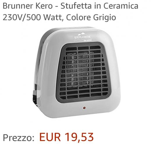

Sempre Radiatore ad olio bipotenza da 400w o 800w a scelta..a volte per scaldare velocemente il bagno o far asciugare qualche vestito uso una stufetta della brunner..500w butta fuori aria calda e funziona molto bene..mai lasciata accesa se non presente Screenshot_20180301-185000.jpg

Ho acquistato una stufetta identica, ma marchiata Brunner, ma ti assicuro che il costruttore cinese è lo stesso, ed ho avuto questa delusione: puzza alquanto di "plastica bruciata", ho pensato che il fenomeno si verificasse solo nelle prime ore di funzionamento, ma anche dopo molte ore il fenomeno è continuato. Ho aperto e smontato il tutto per comprendere meglio ed ho diagnosticato che la puzza era prodotta dal materiale della mascherina anteriore evidente non adatto alle temperature provenienti dall'elemento riscaldatore. Ora il dubbio è che la "puzza sia innocua oppure, di conseguenza, che vengano rilasciate anche sostanze tossiche ??. Io l'ho segnalato al rivenditore di accessori camper dal quale l'ho comprata ed egli mi ha promesso che avrebbe fatto anche Lui delle prove con una sua stufetta di magazzino e, se confermato quanto ho dichiarato, avrebbe segnalato il problema a Brunner. E' una cosa alquanto recente e non ho ancora avuto risposta.
Mi potresti rispondere con un Tuo commento a quanto ho riscontrato io?.
Grazie.

Si pure la mia è marcata brunner..sinceramente appena accesa si sente leggerm ma leggerm un odore di plastica calda..ma poi scompare..ne ha presa una pure un mio amico e non abbiamo riscontrato nulla di diverso...magari é un caso o una partita "difettosa"
