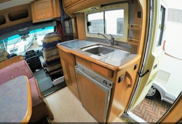

Ciao a tutti, ho da poco acquistato un camper Rapido Le Randonneur del 2000...
chiedo aiuto perchè ho una perdita dalla base del miscelatore del lavandino della cucina tra il piano laminato e il miscelatore...s
ono riuscito a smontare la cartuccia ma non riesco a capire come si accede ai tubicini dell'acqua non ci sono accessi...
sotto al lavabo c'è il frigo...sono disperato perchè continua a perdere acqua e non so come sostituire il miscelatore...
grazie a tutti per il supporto.

 Sarebbero utili alcune foto con visibile il lavello e la parte sottostante + la parte sottostante laterale lato miscelatore

Inserito il 04/08/2026 alle: 13:02:07
E' qualcosa del genere?
Ciro.

Temo sia proprio quella combinazione , se così fosse per sostituire il mix dovrà scollegare poi sfilare il frigo , probabilmente i due tubi flessibili sono collegati all'interno della base sinistra e quelli potrebbero essere facilmente scollegabili ma poi per sostituire tutto il mix giocoforza dovrebbe sfilare il frigo a meno che sia possibile accedere dalla griglia esterna superiore ma la vedo dura , gran bella porcata ma se almeno avessero messo il mix sull'angolo del bordo sinistro era più semplice sostituire il mix accedendo dalla base sinistra

Ciao...si esattamente questo...non so proprio dove mettere le mani

Alla fine ho smontato pezzo pezzo dentro il pensile sotto al piano cottura e con grande fatica sono riuscito ad accedere ai flessibili del miscelatore e l'ho sostituito con uno nuovo...è più facile smontare e rimontare i vari pannellini di legno che smontare il frigo anche se fosse dalla griglia esterna. Grazie per l'interessamento.

Ottimo anche se con non poca fatica e contorsioni sei riuscito accedendo dalla base sinistra sotto piano cottura , immagino la fatica e implorazioni per svitare il dado e staffa sotto al mix che lo bloccano sul piano di appoggio , idem anche per bloccare sul piano di appoggio il nuovo mix , bravo ti faccio i miei complimenti
