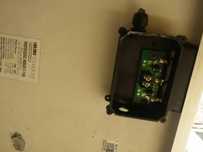

ho un dubbio sul funzionamento corretto di un pannello solare.
con cielo coperto    non accende nemmeno il led del regolatore
 misurando   dietro sulla scatola del pannello in pieno sole    su una stringa  si legge 18  volt
 su l'altra  7 volt
 non mi sembra    normale una differenza   di 10 volt
 puo essere una cella in corto ?

Mhhh una cella in corto forse no, dovresti avere più tensione dei 7 che dici, ogni cella se non ricordo male dovrebbe essere da 0,5V.
Forse hai una cella interrotta, ma per capirlo devi mettere un piccolo carico al pannello, una lampadina da auto da 10W e rifare la misura, forse così avrai molta meno tensione su una stringa e allora forse capirai di avere una cella aperta.... misurandola a vuoto anche se interrotta (magari ha una resistenza di qualche KOhm) la tensione passa comunque perché il tester che usi per fare la misura ha una resistenza interna moolto più elevata, dell'ordine di qualche MOhm.

ho provato a rimisurare
le stringhe sono collegate  in serie    pero non hanno la stessa potenza
la somma delle due corrisponde ai dati di targa del pannello.
direi che e  a posto anche   se un po anomalo   come ragionamento
 mi aspettavo due stringhe bilanciante  ,
Modificato da scubidu il 11/03/2017 alle 09:54:29

Io ti suggerirei di misurare anche la corrente di cortocircuito.
Dalla targa vedo che al massimo può essere di 6.9 A, ti basta quindi un tester con 10 A di fondo scala. Questo dovrebbe toglierti ogni dubbio sull'efficienza del pannello.
Una domanda: in quante file sono disposte le celle sul pannello?

fatto tutte  le prove  funziona correttamente.
 mi ha ingannato il fatto  che  in capannone dove tengo il camper    non riuscisse  nemmeno ad accendere il led  del regolatore
con il precedente camper   riusciva   a fuzionare  con la luce  che entra dalle finestre
pensavo  il pannello avesse problemi,  misurando  le due stringhe   all'interno   e vedendo   una differenza   notevole di tensione   lo dato per guasto
(a tal  punto   di ordinarne  un'altro angry)
poi   ricontrollando   le misure e confrontandole con il nuovo    ho visto che funziona.
la differenza   dal  vecchio camper  che riusciva a funzionare
montava  pannelli  policristallini.
su questo  ho i mono  e con luce non diretta   ho visto che     non funzionano.
 penso  che la causa sia   quella
