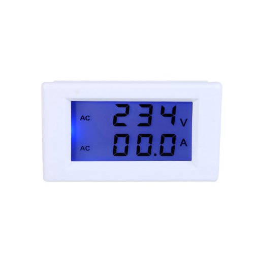

se ne trovano su internet per una decina di euro o meno, cerca voltmetro/amperometro ac da pannello, hai sotto controllo la tensione e la corrente contemporaneamente, semplicissimo da installare e bello da vedere (se piace il genere [8D])

Lo strumento voltmetro - Amperometro non risolverebbe il problema di Marta che dovrebbe tenere uno dei figli fermo davanti lo strumento a sorvegliare l'andamento del carico per dare l'allarme quando si sta per superare il limite. L'Envi ( ora sostituito dal modello EnviR ) corrisponde ad uno di quelli che ti indicavo senza voler far nomi. Il display è completo e le informazioni anche troppe. Attenzione : è vero che il monitor prende alimentazione per la lettura da una qualsiasi presa 220V ed è quindi spostabile ma è essenziale il corretto posizionamento della pinza amperometrica con funzioni wireless sul filo di ingresso generale. Ho sfogliato rapidamente il manuale è non ho individuato allarmi di sorta, nè fissi nè regolabili, ma forse mi sbaglio. Ad ogni modo ci sono in commercio prodotti similari, magari più semplificati nelle funzioni e scarni nel display, ma con la preziosa presenza degli allarmi e qualche euro di meno.

accendi le utenze, lo guardi e vedi se hai margini oppure no, altro da fare non c'è
