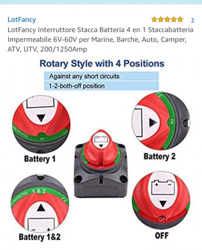

Prendi questo che ti permette di fare tutte le combinazioni, in questo modo puoi fare tutte le misurazioni che vuoi senza stare a staccare nulla
batteria 1
batteria 2
batteria 1+2
batterie staccate
