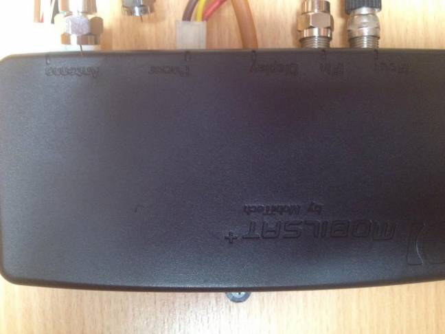

Ecco la centralina che ho indlstallato ma il satellite non si trova crying

le centraline DVB-S2 che ho acquistato io hanno un'etichetta argento con riportato un numero seriale e dietro un'etichetta bianca con segnato mese e anno. Dovresti avere poi la fattura con scritto se è una nuova centralina oppure se è stato fatto un'aggiornamento.
Se invece la apri e vedi lo stampato la differenza visiva, a parte che quella nuova ha la metà dei componenti ma processori più potenti, sta che la DVB-S2 ha lo slot microSD per gli aggiornamenti come da sito mobiltech.

... smontala , girala al contrario , svita le 2 viti a croce che trovi sotto , la apri e al suo interno ci deve essere o lo slot USB o lo slot Misco SD , se ci sono la aggiorni tu scaricando il file dal sito di Mobiltech , se non ci sono ... Auguri di Buona Pasqua .

Quella è una centralina di vecchia generazione ( 01/12 come si legge sull'etichetta ) ... se hai una ricevuta fiscale che attesta la spesa di 200 euro per la sostituzione , parti in 6° , avvocato e denuncia per truffa , estorsione e falso .
Vedrai che al concessionario o a che per essi gli passa la voglia di fare il furbo .
Ne vedremo delle belle ... abbiamo solo da aspettare .

Questa centralina, se ha funzionato fino a pochi gg fa, è stata aggiornata dal produttore, che potrà riaggiornarla anche in questo caso,
sicuramente non all'esorbitante costo di 200€.
